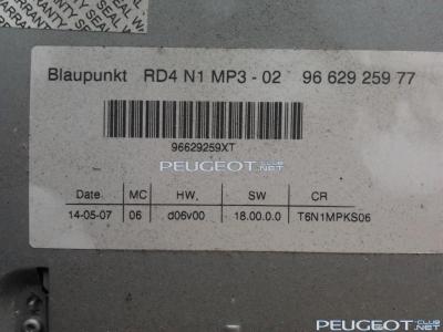

Магнитола RD4 без MP3
Машина 307 2006 года рестаил
В чем может быть причина?

Блютуса нет. Дело в том что конкретно в разделе магнитолы вообще ничего не могу. Пишет программирование невозможно. Хотя все считывает и вин показывает верный
