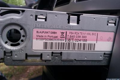

У меня неполучилось подключить магнитола непереодит в AUX вот такая магнитола B)
нужно активировать AUX in через РР-2000 или Лексию

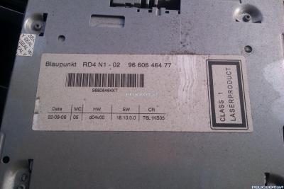

@Saji, можешь не активировать, класс 1 не будет давать то чего ты хочешь!!! я уже пробывал с такой надеждой.. потом нашел на других форумах, что только 3 класс активируется, тот который воспроизводит мп3!!! так что мы в пролете :dunno:
забыл добавить, что пытался активировать у официалов!!! так что ставь дополнительную магнитолу )))
Действительно всё работает на ура, правда пришлось активировать через pp2000

в RD4 Level 1 только один вход можно активировать.
