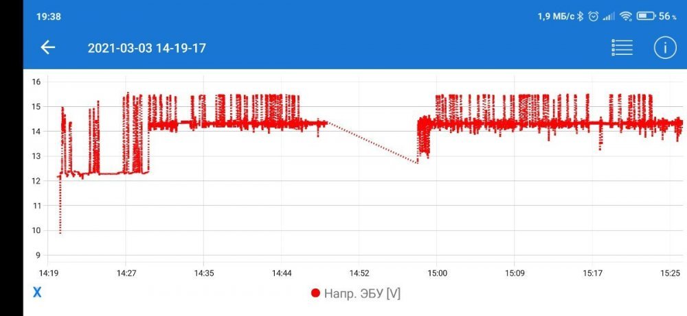

vovz99 Опубликовано: 3 марта 2021 Поделиться Опубликовано: 3 марта 2021 igorkzn где-то видел, что efb это более продвинутая кальциевая. Вряд-ли она свинцово-сурмянистая. 01.03.2021 в 18:21, MiKat сказал: Нет, было ближе к 13В, но то ли это из-за самого "Спорта", то ли 🇫🇷 мозг решил подпихнуть амперчиков в АКБ - природе не известно. Сегодня поехал днём сначала с фарами в режиме авто (горели дхо), потом переключил в ближний свет, и напряжение сразу выросло свыше 14В всё время. Буду использовать это как лайфхак для нормальной подзарядки зимой. Ссылка на комментарий Поделиться на других сайтах Больше способов поделиться...
Grizzly Опубликовано: 3 марта 2021 Поделиться Опубликовано: 3 марта 2021 6 минут назад, vovz99 сказал: Сегодня поехал днём сначала с фарами в режиме авто (горели дхо), потом переключил в ближний свет, и напряжение сразу выросло свыше 14В всё время. Буду использовать это как лайфхак для нормальной подзарядки зимой. Ну, нифакт, что и при 14, и при 15 вальтах в сети авто блок зарядки АКБ таки будет продолжать заряжать АКБ)) Ссылка на комментарий Поделиться на других сайтах Больше способов поделиться...

vovz99 Опубликовано: 3 марта 2021 Поделиться Опубликовано: 3 марта 2021 1 час назад, AFrol сказал: что такое "Напр. ЭБУ"? это "Напряжение на ЭБУ", снятое через ELM 1 час назад, Grizzly сказал: Ну, нифакт, что и при 14, и при 15 вальтах в сети авто блок зарядки АКБ таки будет продолжать заряжать АКБ)) да, не факт. но замеров не делал, не было времени. как-нибудь попозже (может уже и лексию подвезут). Ссылка на комментарий Поделиться на других сайтах Больше способов поделиться...

vovz99 Опубликовано: 3 марта 2021 Поделиться Опубликовано: 3 марта 2021 22 минуты назад, chizhik_pyzhik сказал: если бы напр.борт сети проседало с 15 до 12 В то на сколько бы менялась яркость ламп накаливания? ))) думаю глазом это было бы заметно очень. Вот нравятся мне эти диванные критики ))) Два человека дали вам картинки с напряжением в 12 с копейками вольт. Вы сами то попробуйте снять данные при отключенных фарах и после более менее продолжительной езды, может своим глазам поверите? Ссылка на комментарий Поделиться на других сайтах Больше способов поделиться...

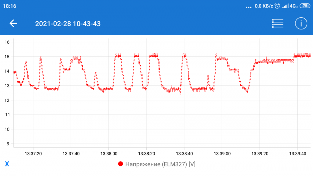

MiKat Опубликовано: 3 марта 2021 Поделиться Опубликовано: 3 марта 2021 chizhik_pyzhik , здесь ранее приведены несколько графиков с OBD2 с постепенным снижением напряжения бортовой сети до 12,1-12,2В (это при минимальных потребителях), такие же значения U подтверждаются тестером с АКБ+ и ножкой массы. Возможно к этому моменту АКБ уже заряжена до 80% как настроен этот блок контроля и принудительно отключена этим блоком контроля - "науке это неизвестно" (С) Генератор, разумеется, должен продолжать работать всегда при включенном двигателе, питая все потребители. Если таковых становится много или включаются энергозатратные , генератор увеличивает напряжение в бортовой сети до 13+, а то и 14+В. Но не факт, что в этих условиях блок контроля "разрешит" продолжить заряд АКБ. В идеальных условиях по приезду к пункту назначения АКБ будет заряжен на эти установленные 80%, а далее сигнализацией, электробагажником, морозом, саморазрядом и т.д. заряд будет падать до 12,4...12,1...а то и менее 12В, в зависимости от продолжительности стоянки машины и вот они проблемы с гирляндами ошибок, сульфатацией пластин... Куда правильнее было бы держать этим блоком после зарядки 13,5-13,6В. Ссылка на комментарий Поделиться на других сайтах Больше способов поделиться...

chizhik_pyzhik Опубликовано: 3 марта 2021 Поделиться Опубликовано: 3 марта 2021 vovz99 , тогда еще раз повторю свой вопрос, откуда вы берете показания напряжения? ну если не нравится, то можно оставаться при своем убеждении и думать, что оно единственно верное 8 минут назад, vovz99 сказал: Вы сами то попробуйте снять данные при отключенных фарах и после более менее продолжительной езды, может своим глазам поверите? подарите мне 3008, обязательно все проверю )) Ну а по делу, по той ссылке на "умный блок" прям сначала "Блок для определения заряда аккумуляторной батареи" и, чуть ниже его назначение "Назначение блока для определения заряда аккумуляторной батареи Назначение блока для определения заряда аккумуляторной батареи (BCEB) состоит в вычислении степени заряженности аккумуляторной батареи на основе измеряемых параметров (напряжение, ток) и вычисляемых параметров (внутренняя температура аккумуляторной батареи); выходная информация передается в интеллектуальный коммутационный блок с целью управления активацией экономичного режима расхода энергии." ОПРЕДЕЛЕНИЯ...! и передачи информации в БСИ. РЭЭ - включается при незаведенном ДВС для предотвращения разряда АКБ, о чем информирует на экранах (у меня на приборке и экране ГУ), в движении РЭЭ не включается. от чего и где в авто в движении только 12В - это другой вопрос, но замеренный Вами ток никак не указывает на то, что авто питается от АКБ, т.к. у авто в активном движении гораздо больше потребление! 12 минут назад, MiKat сказал: такие же значения U подтверждаются тестером с АКБ+ и ножкой массы. это сделано на ходу? )) Ссылка на комментарий Поделиться на других сайтах Больше способов поделиться...
