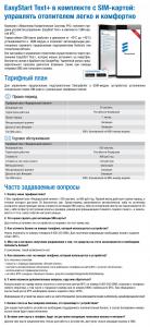

nigmer Опубликовано: 25 декабря 2018 Поделиться Опубликовано: 25 декабря 2018 Eberspächer Hydronic 3Нет никаких экранчиков. Есть кнопка вкл/выкл с синим диодом, для ручного управления, врезали сбоку на рулевой колонке за поворотниками.А управление через телефон, через приложение или просто смс. Тут вышло немножко херовато, в описании то написано много чего. Но есть нюансы, ибо слишком новое.Дополнительным преимуществом данной модели является богатый сервисный функционал. С его помощью можно удаленно отслеживать состояние отопителя, получить информацию о кодах ошибок при работе. Также можно быстро получить сведения о температуре двигателя и уровне заряда в автомобильном аккумуляторе. Устройство отслеживает баланс на счету SIM-карты, установленной в EasyStart Text +, поэтому отказ в работе системы, вызванный отрицательным балансом, исключен. Также можно очистить память устройства от ошибок, разблокировав все ограничения.Поскольку устройство представляет собой полноценный GSM модуль, можно использовать технологию A-GPS, когда местоположение автомобиля определяется по ближайшим базовым сотовым станциям. Точность позиционирования ниже, чем при использовании GPS или ГЛОНАСС, но позволяет контролировать передвижения транспортного средства с достаточной точностью. Тем более, что данная функция ничего не стоит для покупателя комплекта оборудования. Ведь этих сервисных сообщений я не получу (а будет "T=---- V=----") , надо же было заранее!! прочитать в инструкции и понять!!, что примечание как раз ко мне относится:Если осуществляется управление отопительным прибором, произведенным до 2009 года, или производящим обмен данными с органом управления по CAN-шине (Hydronic S3 и т. д.)... И ставить потом перед фактом после установки в ответ на недоумённый вопрос - "это же есть в инструкции".Как узнать баланс? (на запрос всегда отвечает "запрос баланса недоступен") только звонком в МТС! Нет денег - молча не будет работать. (или оплачивай тариф сразу на год, типа для "удобства")Узнать координаты местоположения? Фигу. В ответ приходит только "сообщение доставлено".Выехал за границу, ну хоть в Финляндию, это "управление легко и комфортно" выливается в анти-удобство, точнее в полную бесполезность, ведь территория действия только РФ.К установщикам претензий нет, часть косяков конечно тарифа МТС (ибо в описании одно, в памятке другое, в инструкции третье), часть хз кого - фразу про "написано в инструкции" это сказал консультант еберспехера(тоже участвовал в установке), которому звонили при приёмке машины. И что прошивку чего-то не помню(авто?,ебера?,модуля управления?) нужно новую, тогда будет работать, но её нет и неизвестно когда будет. Просто нет слов... А так две недели полёт нормальный, удобно однако в целом)Даже кнопочкой под рулём (что по умолчанию при однократном нажатии включает на полчаса) пользуюсь приехал к магазину, выключил авто, кнопку тык, закрыл, ушёл - пришёл машина тёплая. Ссылка на комментарий Поделиться на других сайтах Больше способов поделиться...
chizhik_pyzhik Опубликовано: 25 декабря 2018 Поделиться Опубликовано: 25 декабря 2018 Выехал за границу, ну хоть в Финляндию, это "управление легко и комфортно" выливается в анти-удобство, точнее в полную бесполезность, ведь территория действия только РФ.ну это решается местной симкой И ставить потом перед фактом после установки в ответ на недоумённый вопрос - "это же есть в инструкции".многое написанное в инструкции кажется как "и то и се и третье", а реально, ели внимательно читать "или то, или се, или третье", ну и условия применимости тоже не всегда очевидны (( есть такое. Но из описания не совсем понятно, что в итоге есть, а чего нет? Баланс МТС можно контролировать через "кабинет" на сайте МТС не понятно что и как отображает приложение, но старлайн дает инфу по балансу до 0 или небольшого минуса (видел -3р.). как у Вас - не знаю, т.к. не ясно приложение работает через интернет или через СМС. Кстати СЛ дает узнать баланс запросом через USSD запрос, т.е. команду отправляешь на модуль он её пересылает оператору и возвращает ответ на запрос. (*101#) возможно и у Вас как-то так же можно. Если осуществляется управление отопительным прибором, произведенным до 2009 года, или производящим обмен данными с органом управления по CAN-шине (Hydronic S3 и т. д.)...а у Вас управление по КАН или устройство до 2009г.в. ? Ссылка на комментарий Поделиться на других сайтах Больше способов поделиться...
nigmer Опубликовано: 26 декабря 2018 Поделиться Опубликовано: 26 декабря 2018 Осталось узнать как и где эту симку менять под капотом, никто мне это не рассказал. Чтобы зайти в ЛК МТС, надо получить пароль, который приходит в смс на номер... которых я не вижуРаботает через смс (описано ещё управление голосом, но не пробовал, да и сомневаюсь)Приложение в телефоне отправляет/читает смс, поэтому не очень то полезно в связи с отсутствием рекламируемых доп.возможностей.Сейчас получается быстре послать смс 20# - включить подогрев на 20 минут авто и салона. Увидеть в ответ Start, через 20 минут придет смс Stop.Всё это приложение перехватывает и дублирует уведомлениями "включено" или "выключено".Иначе надо запустить приложение, выбрать из списка время, выбрать подогрев авто+салон, нажать запуск, увидеть отправленное это смс. Больше движений. В ответ на USSD запрос приходит ответ "запрос баланса недоступен", это МТС такой тариф. у меня как раз вариант "по CAN-шине (Hydronic S3..." Найденная мной памятка от МТС на сайте, отличается от инструкции, что идёт в комплекте, и от описания на сайте "EasyStart Text+".Вернее сказать не отличается, а сильно ограничивает рекламируемые возможности. Ссылка на комментарий Поделиться на других сайтах Больше способов поделиться...
AFrol Опубликовано: 26 декабря 2018 Поделиться Опубликовано: 26 декабря 2018 ну это решается местной симкойв теории, конечно, решается Ссылка на комментарий Поделиться на других сайтах Больше способов поделиться...
bandr Опубликовано: 26 декабря 2018 Поделиться Опубликовано: 26 декабря 2018 ну это решается местной симкойэто ежели только в финку, а если покатухи по европе, например в Норвегию кудой... Именно по таким доводам отказался от GSM модуля поставив обычный телестарт. Он без проблем хоть в буркина-фасо работать будет Ссылка на комментарий Поделиться на других сайтах Больше способов поделиться...
nigmer Опубликовано: 26 декабря 2018 Поделиться Опубликовано: 26 декабря 2018 управление по GSM выбирал потому, что не хотел таскать с собой лишних пультов.И исходя из опыта поездок.Ладно дома во дворе рядом, а в гостях часто машина стоит на парковке через дом. Никакой пульт не достанет.Часть проблем думаю можно решить выбрав другого оператора/тариф без этих ограничений. Ссылка на комментарий Поделиться на других сайтах Больше способов поделиться...
bandr Опубликовано: 26 декабря 2018 Поделиться Опубликовано: 26 декабря 2018 адно дома во дворе рядом, а в гостях часто машина стоит на парковке через дом. Никакой пульт не достанет.нормально телестарт достает у вебасты. Как у эбера не знаю.У меня вот в одном из офисов как раз наоборот с мобильной связью проблемы бывают)) а телестарт исправно срабатывает причем через два корпуса на расстоянии метров 500 от окна Ссылка на комментарий Поделиться на других сайтах Больше способов поделиться...
chizhik_pyzhik Опубликовано: 26 декабря 2018 Поделиться Опубликовано: 26 декабря 2018 Осталось узнать как и где эту симку менять под капотом, никто мне это не рассказал.Думаю стоит поинтересоваться, пока время не ушло и мастера помнять куда и как ставили ))) сама симка как правило в блоке-премнике, а его можно и самому попробовать найти по проводу от кнопки, наверняка где-то в подрулевой части, но может быть и под оббивкой порога (туда предлагалось прятать телестарт). Чтобы зайти в ЛК МТС, надо получить пароль, который приходит в смс на номер... которых я не вижуда, для его подключения и настройки придется достать СИМку... Кстати сама симка должна быть М2М типа, не боится морозов и жары, выпускается специально для подобных устройств, хотя и с обычной все работает. Работает через смс (описано ещё управление голосом, но не пробовал, да и сомневаюсь) Приложение в телефоне отправляет/читает смс, поэтому не очень то полезно в связи с отсутствием рекламируемых доп.возможностей.это и "+" и "-" первое - не требует наличия интернета, второе - расход СМС и неопределённое время срабатывания, иногда СМС может идти дольше чем время необходимое на прогрев...нужно прогреть авто через 20 минут, а СМС час в идет.. нынче редкость, но лаги еще бывают. у меня как раз вариант "по CAN-шине (Hydronic S3..."уверен? лучше переспросить у мастеров, у меня старлайн с вебастой, и он, в принципе, тоже может по КАН и по цифре, но реализовано по аналогу, и именно это вносит некоторые ограничения, типа нет статуса работы вебки и нет температуры ОЖ. Найденная мной памятка от МТС на сайте, отличается от инструкции, что идёт в комплекте,это то как раз может быть, т.к. для некоторых контор делались свои тарифы и выпускались симки под подобные устройства, а так в МТС такой тариф не получить и инфы по нему может и не быть на их сайте. Кстати это и может быть причиной ограничений, и еще, может быть установщик или продавец или ТП могут как-то влиять на тариф и как-то управлять им как раз по этой причине, т.е. это типа их корп тарифа получается. Именно по таким доводам отказался от GSM модуля поставив обычный телестарт. Он без проблем хоть в буркина-фасо работать будеттолько на небольшом отдалении от авто и без "радиопомех", на прямой видимости заявлено до 1км. в городских условиях 300-500м уверенного приема, а может и меньше. У меня вот в одном из офисов как раз наоборот с мобильной связью проблемы бывают)) а телестарт исправно срабатывает причем через два корпуса на расстоянии метров 500 от окнаЛадно дома во дворе рядом, а в гостях часто машина стоит на парковке через дом. Никакой пульт не достанет.у всего есть свои + и -, телестарт ИМХО неоправанно дорог, но не требует симки и тарифа, правда ограничен дальностью и "доступностью" радиосигнала. гуляя где-нибудь в ТЦ или сидя в кинозале может не получиться запустить вебасту ( (я не про крытую или теплую парковку), ну можно много примеров придумать Идеальным можно считать когда доступен любой способ, а еще лучше, когда пульт в брелок встроен ))) вроде изначально про новый 3008 проскакивала инфа, что так и будет... увы ( GSM все же есть почти везде, и для СМС достаточно и неустойчивой связи, так что может дать фору телестарту по дальности и универсальности, ведь есть возможность управлять с нескольких телефонов! )) а почти идеальным можно считать сигу, которая и брелок имеет, и GSM, и обратную связь и через инет и пр. примочки. @nigmer, если не секрет во что обошлось удаленное управление котлом? Ссылка на комментарий Поделиться на других сайтах Больше способов поделиться...
