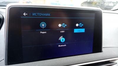

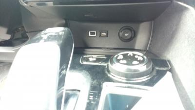

igorkzn Опубликовано: 6 июля 2019 Поделиться Опубликовано: 6 июля 2019 USB №2 2 Ссылка на комментарий Поделиться на других сайтах Больше способов поделиться...

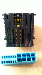

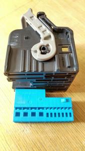

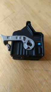

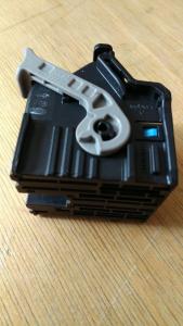

nekonyaa Опубликовано: 6 июля 2019 Поделиться Опубликовано: 6 июля 2019 Кстати вопрос к умельцам.Есть желание добраться до не использованных в моей комплектации пинов в большом разъеме. Вопрос - как? Есть какая-то возможность в сам разьем добавить контакты? Или еще какие мысли? У старых пыжей разьем был другой и все неиспользуемое было доступно через отверстие в разьеме, тут конечно так не выйдет Ссылка на комментарий Поделиться на других сайтах Больше способов поделиться...

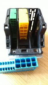

frog2050 Опубликовано: 6 июля 2019 Поделиться Опубликовано: 6 июля 2019 (изменено) @nekonyaa,В этой колодке, основной, всё теже пины и они так же вынимаются и вставляются. Изменено 6 июля 2019 пользователем frog2050 Ссылка на комментарий Поделиться на других сайтах Больше способов поделиться...
nekonyaa Опубликовано: 6 июля 2019 Поделиться Опубликовано: 6 июля 2019 @nekonyaa,В этой колодке, основной, всё теже пины и они так же вынимаются и вставляются.О, спасибо! А сама колодка на защелках получается? Ссылка на комментарий Поделиться на других сайтах Больше способов поделиться...
frog2050 Опубликовано: 6 июля 2019 Поделиться Опубликовано: 6 июля 2019 А сама колодка на защелках получается?Сама основная часть, почто так же как и раньше, на коромысле, как быстросъем. Ссылка на комментарий Поделиться на других сайтах Больше способов поделиться...
frog2050 Опубликовано: 7 июля 2019 Поделиться Опубликовано: 7 июля 2019 Вот так наверное будет понятней Ссылка на комментарий Поделиться на других сайтах Больше способов поделиться...

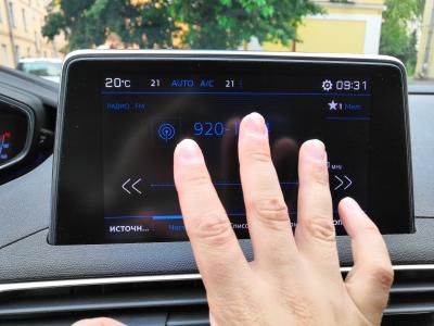

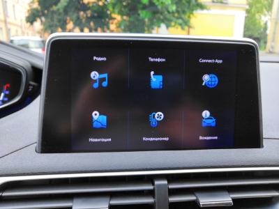

tiguan Опубликовано: 24 июля 2019 Поделиться Опубликовано: 24 июля 2019 Не кидайтесь в меня тапками, если было. Узнал только сейчас, причём случайно. На нашей мультимедиа есть тройной тап и он выводит сборное меню. 1 Ссылка на комментарий Поделиться на других сайтах Больше способов поделиться...
frog2050 Опубликовано: 24 июля 2019 Поделиться Опубликовано: 24 июля 2019 @tiguan,Так об этом в бумажном руководстве написано(по крайней мере на Ситроенах) Ссылка на комментарий Поделиться на других сайтах Больше способов поделиться...
AFrol Опубликовано: 24 июля 2019 Поделиться Опубликовано: 24 июля 2019 (изменено) Не кидайтесь в меня тапками, если было. Узнал только сейчас, причём случайно. На нашей мультимедиа есть тройной тап и он выводит сборное меню.интересноне знал...а что это нам дает?каково практическое применение этого меню? это вместо рояльных клавиш? что-то я не пойму... Изменено 24 июля 2019 пользователем AFrol Ссылка на комментарий Поделиться на других сайтах Больше способов поделиться...
Vitalson Опубликовано: 24 июля 2019 Поделиться Опубликовано: 24 июля 2019 интересноне знал...а что это нам дает?каково практическое применение этого меню? это вместо рояльных клавиш? что-то я не пойму...Это чтоб на рояле кнопки не жать. Sent from my NX531J using Peugeot Fan Club Russia mobile app Ссылка на комментарий Поделиться на других сайтах Больше способов поделиться...
Supervisor Опубликовано: 25 июля 2019 Поделиться Опубликовано: 25 июля 2019 @tiguan,Так об этом в бумажном руководстве написано(по крайней мере на Ситроенах) И в нашем, 3008, тоже написано. Ссылка на комментарий Поделиться на других сайтах Больше способов поделиться...
