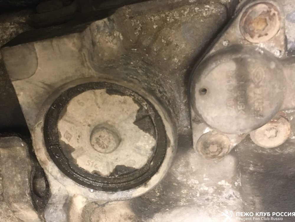

Пасека Опубликовано: 12 ноября 2022 Поделиться Опубликовано: 12 ноября 2022 1 час назад, igoryann сказал: втулка крышки в хлам, А чем могло так ударить в звездочку что откололся кусок металла? Её случайно молотком не забивали? Там сбоку вмятина есть, Не от кувалды ли? 0 Цитата Ссылка на комментарий Поделиться на других сайтах Больше способов поделиться...
igoryann Опубликовано: 12 ноября 2022 Поделиться Опубликовано: 12 ноября 2022 28 минут назад, Пасека сказал: А чем могло так ударить в звездочку что откололся кусок металла? Её случайно молотком не забивали? Там сбоку вмятина есть, Не от кувалды ли? Коробка была контрактная, со слов прошлого владельца, даже если ее тогда при установке повредили, то на ней после этого проехали тысяч пятьдесят без проблем, только сейчас сальник выдавило и масло полилось. Не могло это сейчас произойти и от этого все началось? Менять или оставить? 0 Цитата Ссылка на комментарий Поделиться на других сайтах Больше способов поделиться...
Пасека Опубликовано: 12 ноября 2022 Поделиться Опубликовано: 12 ноября 2022 1 час назад, igoryann сказал: только сейчас сальник выдавило и масло полилось. Не могло это сейчас произойти и от этого все началось? Менять или оставить? Сальники стоят там где давления нет чтобы их выдавливало, значит туда давление прет нештатно. Шестеренку и выработку где есть однозначно менять надо. Иначе от проблем не избавиться. 0 Цитата Ссылка на комментарий Поделиться на других сайтах Больше способов поделиться...

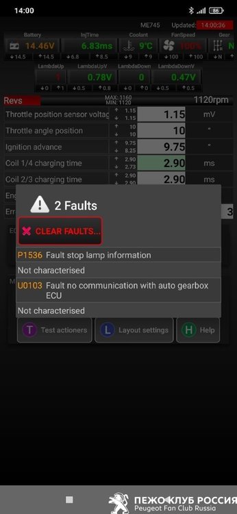

Klopik86 Опубликовано: 13 ноября 2022 Поделиться Опубликовано: 13 ноября 2022 (изменено) 05.11.2022 в 18:29, Reactor77 сказал: я написал, что делать при такой ошибке. дальше решайте сами Датчик разобрал. Было сухо, немного грязи, но в принципе норм, ток дорожки изъезжены, но прозваниваются. Почистил смазал, но не помогло. По прежнему "-" и селектор в блоке. Может не туда рою? + еще одна ошибка отобразилась P1536 Еще хочу добавить, что данная ошибка у меня вылетела, после того, как я решил отрегулировать ручник и нажимал на педаль тормоза 40 раз =) После этого утром и выскочила данная проблема. Я сразу решил что "лягушка", но ее замена не помогла, может еще что-то? Такое ощущение, что мелочь какая-та о сообразить не могу =) Изменено 13 ноября 2022 пользователем Klopik86 0 Цитата Ссылка на комментарий Поделиться на других сайтах Больше способов поделиться...
Reactor77 Опубликовано: 13 ноября 2022 Поделиться Опубликовано: 13 ноября 2022 p1536 это концевик педали тормоза u0103 отсутствие связи с компом акпп 0 Цитата Ссылка на комментарий Поделиться на других сайтах Больше способов поделиться...

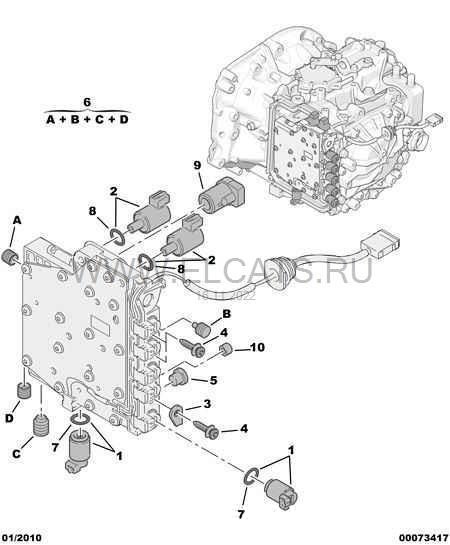

Пасека Опубликовано: 16 ноября 2022 Поделиться Опубликовано: 16 ноября 2022 6 часов назад, Alex_Remiz сказал: Про электроклапан - вы имеете в виду тот, которые отвечает за включение передачи? Сальник, я так, понимаю, который уплотняет этот клапан? И фильтр - вот на схеме он под номером 5 - ситечко? Да, в гидроблоке сальник колечко, фильтр ситечко 6 часов назад, Alex_Remiz сказал: UPD: а вот ещё вспомнил - мокреет крышка сервопривода, который рядом с датчиком давления. Это вот после протирки насухо и ~ 5 минут работы. Там вроде как поршень привода тормозной ленты, этот узел случайно не участвует в процессе, когда происходит переключение 4-3 передач, не подскажете? Вроде участвует, посмотреть и его на износ. Он тоже может тупить. 1 Цитата Ссылка на комментарий Поделиться на других сайтах Больше способов поделиться...

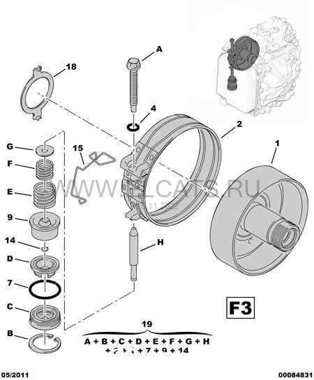

Reactor77 Опубликовано: 16 ноября 2022 Поделиться Опубликовано: 16 ноября 2022 эта лента только для первой и второй передачи. мануалы хоть читайте, прежде чем наугад ремонтировать 0 Цитата Ссылка на комментарий Поделиться на других сайтах Больше способов поделиться...

Пасека Опубликовано: 24 ноября 2022 Поделиться Опубликовано: 24 ноября 2022 34 минуты назад, Dave сказал: АКПП (AL4/DP0)2006 года. Вопрос не мне но я слышал что в коробах в 2000-х годах сменилась частота срабатывания модулирующих давление клапанов (тех, что сбоку стоят. Вы поменяли механику и гидроблок, а мозги на новые не поменяли. И у вас старые мозги управляют новым гидроблоком. Надо проверить этот аспект. 0 Цитата Ссылка на комментарий Поделиться на других сайтах Больше способов поделиться...
Пасека Опубликовано: 24 ноября 2022 Поделиться Опубликовано: 24 ноября 2022 Проще скорей всего промыть и поставить старый гидроблок. 0 Цитата Ссылка на комментарий Поделиться на других сайтах Больше способов поделиться...
