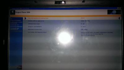

serzh1980 Опубликовано: 17 апреля 2017 Автор Поделиться Опубликовано: 17 апреля 2017 (изменено) Вчера прилетел нежданчик от моего Пыжа.Затроил во время движения. Я сначала подумал что приводу капец. При нажатии на газ трясло как лист на ветру. Но заметил что динамика пропала. Потом снова появилась и снова пропала. При остановке почувствовал что двс троит. Равномерненько так потряхивает. При нажатии педальки газа - дымовухи с выхлопа нет- значит проблемка не механическая - а скорее всего в форсах. Но Ошибки пока не читал. Буду смотреть сегодня. Изменено 17 апреля 2017 пользователем serzh1980 0 Цитата Ссылка на комментарий Поделиться на других сайтах Больше способов поделиться...

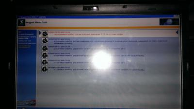

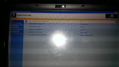

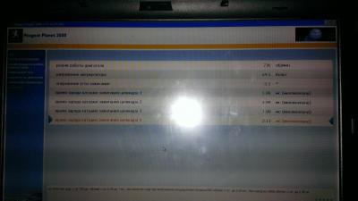

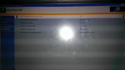

serzh1980 Опубликовано: 18 апреля 2017 Автор Поделиться Опубликовано: 18 апреля 2017 (изменено) А вот и стопятьсот ошибок.Сброс ошибок и прогрев до 90 проходит нормально - далее троит.И потом снова ошибки + в зажигании как на последнем скрине.Подозреваю катушка на.. Новая лежит в гараже-но в области за 140 км. Гляну сегодня ещё на всякий как там свечи поживают Изменено 18 апреля 2017 пользователем serzh1980 0 Цитата Ссылка на комментарий Поделиться на других сайтах Больше способов поделиться...
Сергей_607 Опубликовано: 19 апреля 2017 Поделиться Опубликовано: 19 апреля 2017 100% катуха 0 Цитата Ссылка на комментарий Поделиться на других сайтах Больше способов поделиться...

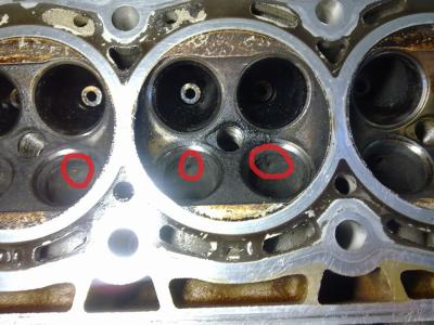

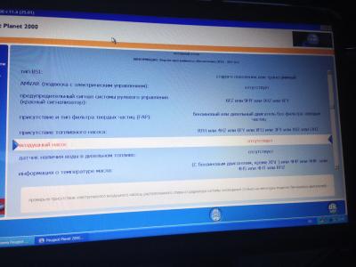

AlexxxTT Опубликовано: 19 апреля 2017 Поделиться Опубликовано: 19 апреля 2017 Вычитал на одном форуме, паренёк для чистки каналов, залил хим.жидкость типа ЛАВРА, в головку, а с утра пылесосам вычистил и у ему эта процедура помогла уйти от ошибки 0410; как считает, действительно мог?Короче, тоже достала периодическая ошибка 0410. Более чем очевидно, что забиты воздушные каналы. Перерыл интернет нашел два решения:1) Снять голову и чистить каналы. (не готов пока: долго, дорого)2) А вот попробую завтра вообще отключить воздушную помпу программно))) Завтра попробую сделать, потом напишу результат, читал многим помогло.Все пока, можете пинать))) 0 Цитата Ссылка на комментарий Поделиться на других сайтах Больше способов поделиться...
icechieff Опубликовано: 19 апреля 2017 Поделиться Опубликовано: 19 апреля 2017 2) А вот попробую завтра вообще отключить воздушную помпу программно)))Пробовал, не работает. 0 Цитата Ссылка на комментарий Поделиться на других сайтах Больше способов поделиться...
Сергей_607 Опубликовано: 20 апреля 2017 Поделиться Опубликовано: 20 апреля 2017 Пробовал в смысле, теперь не включается? Или не работает как идея и ошибка осталась? 0 Цитата Ссылка на комментарий Поделиться на других сайтах Больше способов поделиться...
Мартын Опубликовано: 20 апреля 2017 Поделиться Опубликовано: 20 апреля 2017 Пробовал в смысле, теперь не включается? Или не работает как идея и ошибка осталась? Ошибка остается и появляется вновь!Пробовали уже. 0 Цитата Ссылка на комментарий Поделиться на других сайтах Больше способов поделиться...
icechieff Опубликовано: 20 апреля 2017 Поделиться Опубликовано: 20 апреля 2017 Пробовал в смысле, теперь не включается? Или не работает как идея и ошибка осталась? ошибка так и появляется 0 Цитата Ссылка на комментарий Поделиться на других сайтах Больше способов поделиться...
AlexxxTT Опубликовано: 20 апреля 2017 Поделиться Опубликовано: 20 апреля 2017 Расстроили вы меня... Но отложу чистку каналов до лучших (или худших))) времен. 0 Цитата Ссылка на комментарий Поделиться на других сайтах Больше способов поделиться...
icechieff Опубликовано: 20 апреля 2017 Поделиться Опубликовано: 20 апреля 2017 Расстроили вы меня... Но отложу чистку каналов до лучших (или худших))) времен.Только со снятием, там сверло то плохо справляется, а уж отмокания - как мертвому припарки. 0 Цитата Ссылка на комментарий Поделиться на других сайтах Больше способов поделиться...
serzh1980 Опубликовано: 20 апреля 2017 Автор Поделиться Опубликовано: 20 апреля 2017 Сегодня сгонял в область с троением и дерганием. Еле вытерпел тряску. На оборотах свыше2800 траска почти уходит. Но не суть. Воткнул новую катушку. Сбросил ошибки. Надоть инициализацию делать ан времени не было. Обратно в столицу пиликать надо. Ну все ж сделал на скорую руку да на двс в 75 градусов. Переделаю завтра вечерком. И порулил. И как же я удивился-авто летит. 150 прям на раз. Выше негде было. И толчки коробки пропали при разгоне. А так все переключения чувствовал.как буд-то привода с люфтом не детским. Ошибки надо будет глянуть и параметры лямбд. Может катушка умирала почуть а я грешил то на кат то на лямбды. Уоз кстати теперь -8 показывает но скачет еще зараза-как в прочем и стрелка тахометра чуток. На 1-2мм. Подергивается. 3 Цитата Ссылка на комментарий Поделиться на других сайтах Больше способов поделиться...

AlexxxTT Опубликовано: 18 мая 2017 Поделиться Опубликовано: 18 мая 2017 А речь про какие то впускные каналы?Вот про эти: 1 Цитата Ссылка на комментарий Поделиться на других сайтах Больше способов поделиться...
