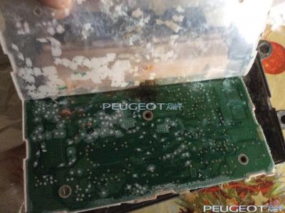

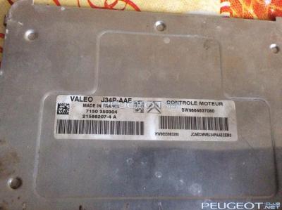

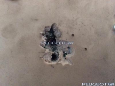

Ирина2006 Опубликовано: 8 мая 2014 Автор Поделиться Опубликовано: 8 мая 2014 достали этот блок, микросхему, открыли, она не только воняет горелым, а сгорела в середине!!! Туда попала вода.... Фотки, могу скинуть! Ссылка на комментарий Поделиться на других сайтах Больше способов поделиться...
msconvert Опубликовано: 8 мая 2014 Поделиться Опубликовано: 8 мая 2014 Да,Ирина,общую фото блока интересно было бы глянуть. Ссылка на комментарий Поделиться на других сайтах Больше способов поделиться...
