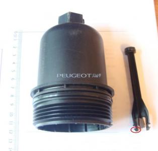

Всем привет! Сегодня менял масло. Ну не без приключений же! :wacko: При прошлой замене пробка сливная вышла с резьбой. Сегодня заменил ее на пробку 18 диаметра, предварительно нарезав новую резьбу. НО! Все расно сочится маслице, даже с медной прокладкой! Кто-то говорил, что есть прокладка от БМВ с резинкой на 18-ую пробку... Или фумом намотать?...

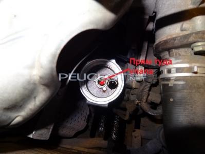

И второе - при снятии старого фильтра услышал щелчок. Отломилась защелка штыря внутри фильтра и упала прям в центральное отверстие, куда этот долбаный штырь вставляется! Достать не получилось... :fie:
Пока ездит, но интересно, куда идет этот канал? Кто знает?
Поясню на фото:
и упала вот туда:
Сильно страшно? Не? Спать не могу...

Она слишком крупная для того, чтобы ее всосал насос. Будет валяться в поддоне или в канале каком.
