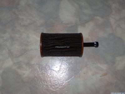

без фильтра ездить нельзя у фильтра есть пипка которая затыкает перепускной канал обратно в поддон
Это чё за пипка такая?
Типа штыря ...

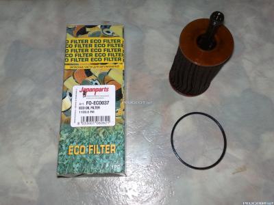

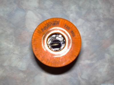

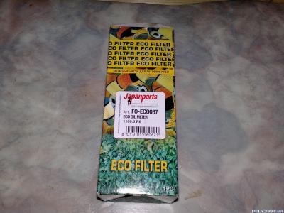

Какой фильтр вставка нужен для замены масла в двигателе? Пока только понял что их может быть 2 вида.
в 2003 еще ставились нормальные, со штырем... номера не помню...
Недавно проведена замена масла в двигателе. Решил сделать фото. Возможно оно кому - нибудь поможет.
Уточню - это фильтр старого образца, со штырем...

Я тоже попал с фильтром горе продавцы запчастей) машина 2005 года 1,6 МКПП впарили мне со штырьком. Пробку сливную вылечил нарезанием резьбы ) тему нашел на форуме , затраты 250 рублей. И нах чета там наматывать вылетит твоя затычка в дороге )))во под прыгнет настроение.

Как оказалось, фильтр Alco525 не подходит в мой авто. Продавец даже не сказал, что они бывают 2-х видов. Гад...

Короче, надеялся я на более оперативные отвеы, ну да ладно. В итоге, поехал утром в магазин, купил фильтр из наличия за 220 р Alco-425 и три !!! колечка под пробку разных фирм. Все три оказались разными! Одно подошло.

а на tu5jp4 бывает 2 вида фильтров. вин в студию!)
эх и напугали вы меня двумя видами фильтров,подскажи пжл какой у меня,а то только на заказ брать,куплю не тот и буду безлошадным.вин VF33ENFUC84733297 спс.
Твой фильтр вот этот - 1109 CK. Не забудь прокладку сливной пробки: 0164 88
