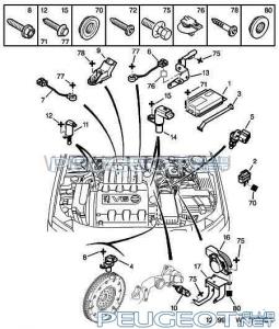

Алексей73 Posted March 6, 2014 Share Posted March 6, 2014 Дабы не плодить темы, задаю вопрос здесь. Если заглушить машину на горячую иногда появляются проблемы с заводом (стартер крутит, машина не заводится), по ошибкам: пропуски зажигания по 1, 2, 3, 4 цилиндру, отключается бензонасос. Остывает, заводится нормально. Погуглив интернет и сравнив симптомы, понял, что это проблема сдвоенного реле (бензонасос и питание катушки). Кто то называет его реле №21. Понимаю, что вопрос глуп и возможно нашел бы поиском, но может кто подскажет, где оно находится.P.S. 2,2i, дорестайл. Link to comment Share on other sites More sharing options...

Алексей73 Posted March 8, 2014 Share Posted March 8, 2014 Мне кажется, что проблема в катушке зажигания. Если бы были проблемы с впрыском, ошибка была бы именно в впрыску. У меня катушка подыхала именно так.катушка новая.все дело было именно в этом реле. поменял и все стало ок. Link to comment Share on other sites More sharing options...

Алексей73 Posted March 11, 2014 Share Posted March 11, 2014 сдвоенное реле, стоит под капотом, если стоять возле левого крыла, то левее мозгов. номер его 1920.70L на картинке под №2 Link to comment Share on other sites More sharing options...
Сергей_607 Posted March 11, 2014 Share Posted March 11, 2014 Это коробочка, куда предохранитель центральный вставляется? Link to comment Share on other sites More sharing options...
Алексей73 Posted March 11, 2014 Share Posted March 11, 2014 Это коробочка, куда предохранитель центральный вставляется?нет. левее. там их три штуки рядом похожие друг на друга. 1 Link to comment Share on other sites More sharing options...
