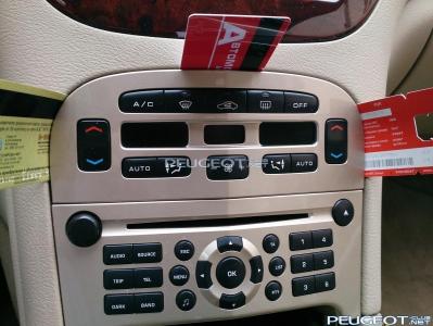

Снимаем накладку на кнопки рядом с подлокотником.

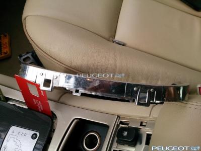

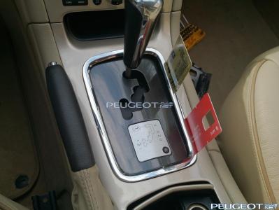

Вынимаем блестящую окантовку селектора АКПП. Я для этого по периметру напихал пластиковых карт и потихоньку подцепил отверткой.
Прикрепленный файл  [Peugeot-Club.net] - DSC_0023.jpg   182,35К   Количество загрузок: 96 Прикрепленный файл  [Peugeot-Club.net] - DSC_0026.jpg   218,48К   Количество загрузок: 95

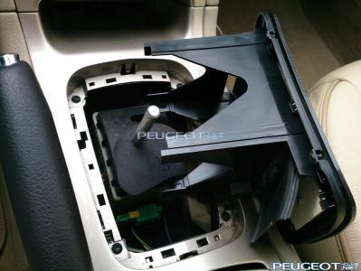

Для разборки тоннеля необходимо снять кожух селектора целиком, для этого выдёргиваем рукоятку (она ничем не закреплена), а потом вертикально вверх выдвигаем весь кожух.
Прикрепленный файл  [Peugeot-Club.net] - DSC_0032.jpg   182,29К   Количество загрузок: 86
При этом нужно отцепить колодку с проводами, идущими от кожуха. Лично у меня это вызвало более всего затруднений. Видимо образование математика в техническом ВУЗе не дает права считать себя полноценным инженером...
Достаем резиновый коврик. У меня он с дальнего торца был измазан чем-то типа жидких гвоздей. При чем во вполне себе жидком состоянии.
Выкручиваем 6 шурупов под ТОРКС №20.
Далее надо снять колодки с кнопок привода подвески, шторки и т. п. Эта задача для меня также оказалась не из лёгких. Довольно долго провозился, пока не догнал, что проще вытащить кнопку, а с неё уже спокойно снять колодку.

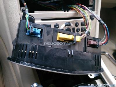

Когда консоль была снята, взялся за выковыривание климата.
Прикрепленный файл  [Peugeot-Club.net] - DSC_0041.jpg   240,31К   Количество загрузок: 97 Прикрепленный файл  [Peugeot-Club.net] - DSC_0042.jpg   232,31К   Количество загрузок: 89 Прикрепленный файл  [Peugeot-Club.net] - DSC_0044.jpg   193,38К   Количество загрузок: 93
Тоже помогли пластиковые карточки в количестве трех штук. Если их вставить в нужные места, при чем довольно глубоко, то блок климата обретает некоторую подвижность, и его можно достать.
При этом снимать верхнюю часть консоли, которая с воздуховодами, необходимости нет.

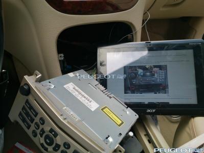

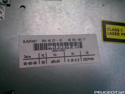

Ну а дальше съем магнитолы — дело техники.
Прикрепленный файл  [Peugeot-Club.net] - DSC_0053.jpg   161,29К   Количество загрузок: 83Прикрепленный файл  [Peugeot-Club.net] - DSC_0055_1.jpg   249,15К   Количество загрузок: 97

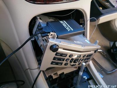

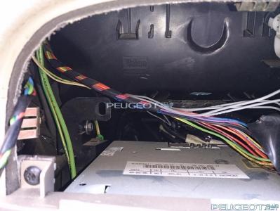

Мануал по Yatourу пишет, что нужно обязательно обесточивать магнитолу. Я же скинул клемму с аккумулятора, на этом и успокоился.
Прикрепленный файл  [Peugeot-Club.net] - DSC_0056.jpg   203,49К   Количество загрузок: 99
Подключение было ровно по сценарию, описанному maz 543 (http://peugeot-club.net/forum/topic/6031/). Aux заработал, а две флешки на 8GB и 16GB читать отказался. Нашел дома SD карту на 1 GB невесть каких времен, создал папки по мануалу, и магнитола их увидела.
Собственно на данном этапе этого оказалось достаточно, выяснять нюансы можно после сборки.

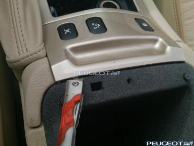

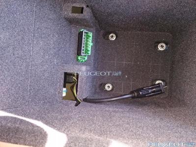

Сам девайс, как было говорено выше, было решено прописать в подлокотник. Для этого в него нужно было затянуть провод с довольно большой клеммой, типа com-портовой. Моими руками это проделать было решительно невозможно, они совсем никуда не пролезали. Поэтому была призвана жена. Она каким-то образом просунула провод вместе с клеммой в штатную дырку во внутренней обшивке бардачка подлокотника. Правда для этого пришлось открутить четыре гайки на дне.
Прикрепленный файл  [Peugeot-Club.net] - DSC_0060.jpg   350,37К   Количество загрузок: 95
Но саму консоль снимать не пришлось. Провода, по длине которого были опасения, хватило как раз, ни длиннее ни короче не нужно.
