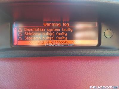

Depollution System Faulty
Пежон 055
много описано про данную вещь на порталах, но пути решения конкретных нет
проблема наверное знакома многим, обращаюсь к вам за советом что в первую очередь необходимо делать?
выдает ошибку и за рулем загорается мясорубка (чек инджайн-джеки чан), иногда кажется что на тягу не влияет а иногда...
не пойму вообщем, возможно влияет что то иное?
надеюсь на ваше понимание и помощь.!
заранее спасибо!

Путей решения дофига.
БК пишет одну неисправность - на самом деле внутри вариантов 20 разных.
PP2000 внесет ясность.(Диагностика через комп)
у меня это показало нижнюю лямбду,потом верхнюю, вобщеэто ошибка переводится дословно-ошибка выброса газов, под собой скрывает кучу чего-надо только диагностику делать,иначе не узнаешь.
У меня тоже такой чек высветился, плюс на табло Depollution System Faulty.
Машину не дергает, едет нормально.Диагностику только на пятницу записали. Сижу, думаю - можно ездить или как?
Помогите кто чем может, спасибо заранее
можно, это из машины выходит плохо переработанные выбросы, если на экологию плевать-то и езжай,я с этими чеками ездила с первым несколько недель(нижняя лямбда)-дергало немного,но терпимо, сейчас месяц наверно ездила-верхняя лямбда глючила, я её просто сама зачистила, всё-пропала, единственное -можетнемного расход увеличиться,хотя говорят только верхняя влияет,у меня наоборот-при нижней-значительно больше расход быд,когда верхняя горела-ничего такого не было.
