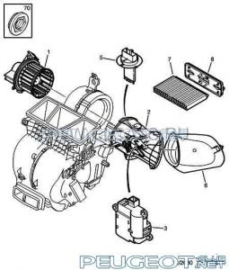

sasa307 Posted February 10, 2013 Share Posted February 10, 2013 всем привет помогите с переключателем скорости врашения аентилятора причина - не включает вентилятор печки и естественно не переключает скоростипроведенные работы по поиску неполадки1 предохранители целые2 движок вентилятора при прмой подаче питания аж взлетает3 при включении ручки регулировки скорости вентилятора 12 вольт выходит на моторчик показывает так тестер4 при подключении фишки от блока управления печкой моторчик не запускаеться у кого такое было помогите . до конца зимы еще далеко Link to comment Share on other sites More sharing options...
leukhin Posted February 10, 2013 Share Posted February 10, 2013 ну резистор соответственно смотреть.....климат или кондей. Link to comment Share on other sites More sharing options...
sasa307 Posted February 10, 2013 Share Posted February 10, 2013 кондейа где смотреть резистор ну резистор соответственно смотреть.....климат или кондей. на моторчике резистора нету Link to comment Share on other sites More sharing options...
leukhin Posted February 10, 2013 Share Posted February 10, 2013 @sasa307, на рисунке под номером 5 Link to comment Share on other sites More sharing options...
sasa307 Posted February 10, 2013 Share Posted February 10, 2013 @sasa307, на рисунке под номером 5 спасибо - добираться через бардачок? Link to comment Share on other sites More sharing options...
