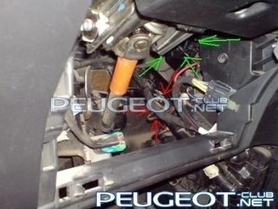

3. Теперь ныряем под руль и видим кучу всего, но нам нужно смотреть в зону обозначенную красными стрелками - там и находится резистор. (Зелеными стрелками показан мотор печки, но об этом позже):

4. Далее тянемся рукой к резистору и нажимая на торцы снимаем фишку электрического разъема. Теперь задача такая - нужно повернуть резистор на где-то 20 градусов против часовой стрелки, для этого инженеры-конструкторы любезно предусмотрели на корпусе ручку а-ля газплита. Беремся за эту ручку и прилагаем титаническое усилие...

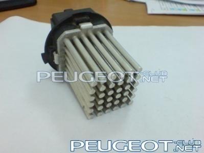

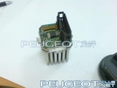

Теперь интересно же что внутри этой штуковины, при помощи отверток разковырял:

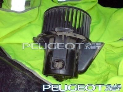

Так как в моем случае резистор был не при чем я полез проверять сам мотор печки. Заодно расскажу как снимать его:

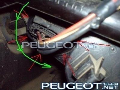

Ныряем под руль, но теперь глубже, я ложился на спину головой на педаль акселератора, Тянемся рукой в зону обозначенную зелеными стрелками:
Нащупываем на корпусе мотора электрический разъем, вытаскиваем фишку нажав на усики по бокам.

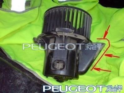

Теперь беремся двумя руками за мотор и поворачиваем его ВНИМАНИЕ ПО часовой стрелке, т.е. как-бы по обратной резьбе - это сделать довольно просто, я ожидал, что усилие должно быть еще большим, чем при снятии резистора, поэтому ощущения мои были примерно такие же как если приготовиться поднимать 36 килограммовую гирю, а она окажется пенопластовым муляжом.
Когда мотор повернули аккуратно вынимаем его по направлению к рулевой колонке, затем поворачиваем его крыльчаткой вверх и маневрируем между проводами, рулевой колонкой и педалями, бережем глаза из мотора сыпется много пыли - ВОТ ОН:
Продуваем, чистим клеммы, проверяем на прямую от аккумулятора - плюс с минусом можно путать - ничего не будет, просто мотор будет крутить в другую сторону. Можно еще открутить единственный болт на корпусе мотора и вынуть его из пластикового корпуса, чтобы смазать подшипники, но у меня не оказалось нужного размера отвертки torx, а другими способами болтик не поддался.

Опять крыльчаткой вверх маневрируем между педалями и другими прелестями, когда довели до места, располагаем корпус мотора так, чтобы вот эта выпуклость:
оказалась направлена вертикально вниз. Вставляем мотор плотно в корпус, предварительно убрав тоненький черный проводок идущий куда-то вверх и постоянно норовящий попасть под мотор, и поворачиваем против часовой стрелки до упора. пошевелим мотор вниз-вверх-вправо-влево, чтобы убедиться, что сидит крепко - всё, подсоединяем разъем и собираем обратно шелуху.

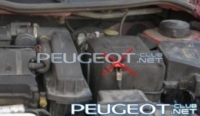

1. Как рекомендует нам мануал перед любыми работами снимаем плюсовую клемму аккумулятора:

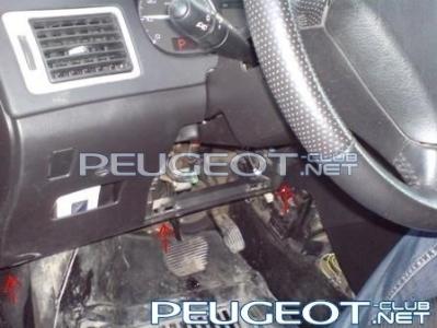

2. Далее снимаем пластиковую накладку под рулем аккуратно отстегивая застежки по периметру. А так же снимаем карпет над педалями закрывающий недры торпеды (стрелками показано расположение клипс):

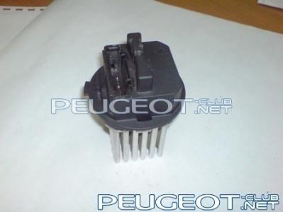

...понимаем, что для этой операции нужно жать кистью с усилием как минимум 150 кг. Поминаем добрым словом всех, в частности французов, берем плоскогубцы, хватаем ими эту приблуду и рывком срываем её с места - готово:
