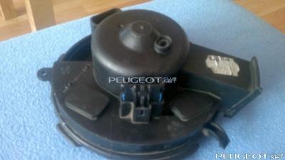

Так как в моем случае резистор был не при чем я полез проверять сам мотор печки. Заодно расскажу как снимать его:

Когда мотор повернули аккуратно вынимаем его по направлению к рулевой колонке, затем поворачиваем его крыльчаткой вверх и маневрируем между проводами, рулевой колонкой и педалями, бережем глаза из мотора сыпется много пыли - ВОТ ОН:

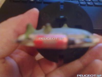

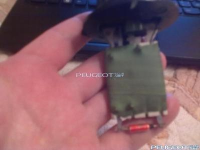

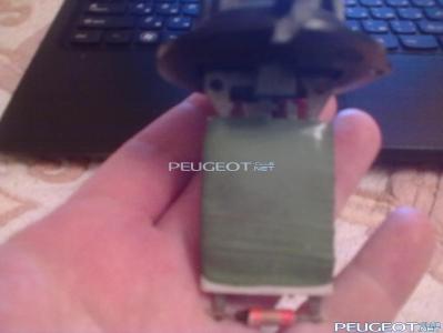

Помогите разобраться с сопротивлением вентилятора печки на фото выложил его внешний вид , по номеру на нем 5,932,303,0,0 подлежит ли оно ремонту? подгорели контакты 1 и 2 само 5-и контактное .
При в печки не работает вентилятор хотя как описывал ранее все остальное рабочее за исключением последено - сопротивления, как его проверить тестером?
извиняюсь за качество фото -мобилка

помогите только с перемычкой контактов у меня подгорели 1,2 это какие мне нужно тогда закоротить?
есть один общий контакт.остальные должны звониться на сопротивление.Вверху есть термопредохранитель,он должен быть на короткую при прозвоне.Если нет,то менять его.
термопредохранитель это он под изоляцией или имеется ввиду нижнее сопротивление розовенькое?
если не звониться то менять - это все сопротивление?
нет это не сопротивление(розовенькое),это предохранитель ,просто он на температуру срабатывает,на 180-250 градусов.Разные ставяться.Он и должен звониться на короткое,как простой предохранитель.Если не звонится ,то менять его...не резистор.В основном все беды не работы на каких либо оборотах от него.Обычно ,работает только на максимальных оборотах.
а какое сопротивление туда ставить на какой ампераж?
они только на температуру.посмотри внимательно на него,там на нем должна быть цифра.
216 KR1
7405
Это его маркировка.Должна быть еще и температура,со знаком цельсия.Если нет то в магаз где продают радиодетали,там быстро скажут что и кто это))Но вначале прозвони,может он рабочий.Бывает что и нихромка рвется и тогда на замену резистор полностью.

Маркировка термопредохранителя:216KR1 7903
Пытался искать в сети, попадаю на форум фокусоводов и там они приходят к мнению о температуре аж в 216 градусов, многовато по моему. Не может этот резистор так сильно нагреваться.

а сегодня нашел причину-банально но факт пригоревшие контакты-перегорел один провод на 1 клеме , следовательно зачистка и возобновление цепи и все работает
СПАСИБО ЗА ПОМОЩЬ :beer:
В начале,я всегда к сложной технике подхожу с тестером.......
Прозвонив тот самый предохранитель....можно было отложить резистор в сторону и продолжить поиск неисправности далее.Но все хорошо,что удалось найти причину относительно быстро.По контактам сразу было видно.Удачи.

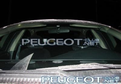

А вот это может стать причиной замены лобового стекла. Если на "задубевшее" стекло резко подать теплый воздух - оно треснет. И выглядеть это будет примерно вот так:

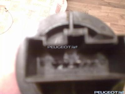

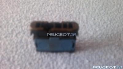

Добрый день! Снял электрическую колодку с двигателя печки шести контактную! Вся поплавилась от хренового контакта! И вот проблема ни где не могу найти в продаже! Подскажите где купить, заказать либо что можно сделать?????
Всем привет!
Подскажите где можно найти такую колодку???
Изменено пользователем макс волк
кто нибудь посмотрите в сервис боксе! Я в нем зарегистрироваться не могу!!!!! Скоро зима, замерзну ведь!!!!!! :boroda:
@макс волк, http://public.servicebox.peugeot.com/dtt/vis_doc/AP/documents/ru_RU/index.html 6541.K1 могу и ошибаться посмотри каталог лучше.
