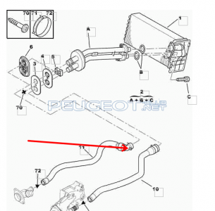

Спрошу тут. Кто знает чем можно заменить колпачек спуска воздуха на патрубке печки? Вложил картинку А то руки кривые, уронил его и потерял))) Заменил колпачком с колеса, но через него понемногу капает. Нужен подобрый копачек с резинкой или просто резинка)) Может есть у кого номерок заменителя или оригинала или какие идеи)))
Изменено пользователем shest
В автомагазинах продают хромированные колпачки, типа тюнинг. У них внутри хорошая резиновая прокладка.
