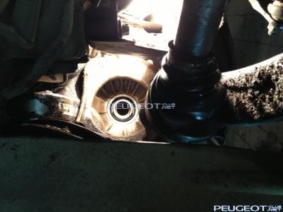

Wild_Beast Опубликовано: 16 ноября 2013 Поделиться Опубликовано: 16 ноября 2013 Добрый день! Подскажите, какие варианты, что могло выйти из строя? Я счастливый обладатель Пыжика 307 (2007), 1.6 акпп. С чего началось, при переключении с R - D и обратно чувствовался удар с глухим звуком. При переключении R - N - R и D - N - D всё было нормально, чувствовались лёгкие рывки при плавном трогании и сбросе газа. Переключении передач при движении было в пределах нормы. Сегодня утром завёл, прогрел двиг и акпп, начал трогаться послышался скрежет (или хруст) чем-то похожий на то, как будто защитой картера проскорёб гравий. После этого слышен скрип (или свист) и машина не едет ни вперёд, ни назад. Когда руками закатывал назад с заглушенным двигателем на нейтрали тоже был слышен скрип. Заранее спасибо. Ссылка на комментарий Поделиться на других сайтах Больше способов поделиться...
Vistavod Опубликовано: 16 ноября 2013 Поделиться Опубликовано: 16 ноября 2013 сначала проверить шрусы и втулки, куда вставляются приводы. Если все нормально-коробку в ремонт Ссылка на комментарий Поделиться на других сайтах Больше способов поделиться...
Wild_Beast Опубликовано: 16 ноября 2013 Поделиться Опубликовано: 16 ноября 2013 (изменено) сначала проверить шрусы и втулки, куда вставляются приводы. Если все нормально-коробку в ремонт Смотрели, похоже, что дифференциал накрылся. Подняли одну сторону, на передаче "Р" колесо проворачивается со скрипом, шрус вроде в норме. Изменено 16 ноября 2013 пользователем Wild_Beast Ссылка на комментарий Поделиться на других сайтах Больше способов поделиться...
