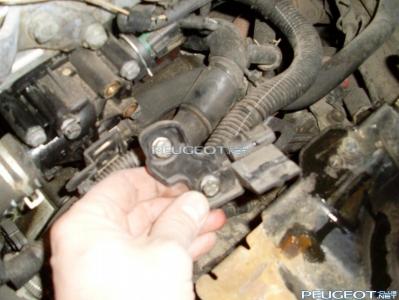

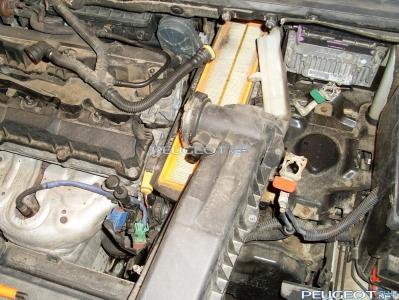

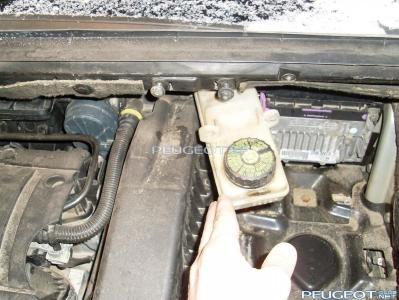

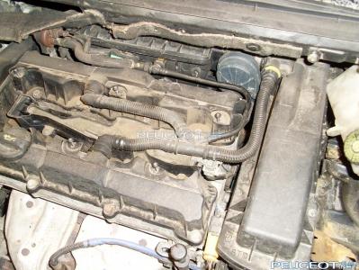

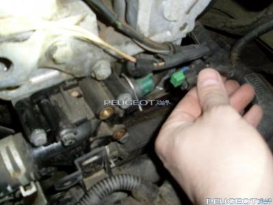

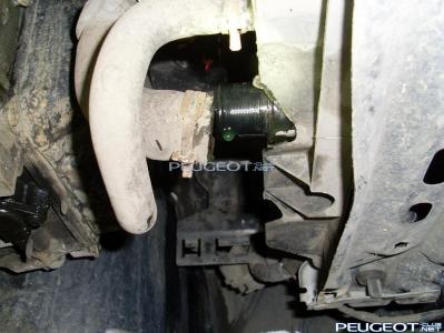

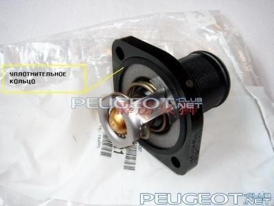

damask123 Опубликовано: 23 декабря 2012 Поделиться Опубликовано: 23 декабря 2012 В связи с последними температурными перепадами в сторону минуса решил посмотреть что такое на моей машине термостат и с чем его едят. Признаки такого любопытства были таковы: долгий прогрев даже при -10"С, холодный воздух в салоне даже при прогретой температуре, постоянные непонятные утечки антифриза в неизвестном направлении, ну и извечная тяга человечества ко всему новому. Те кому все это известно не по наслышке - добро пожаловать сюда.Итак с чего я начал. Конечно с ошибки. Перед тем как заморачиваться с демонтажом - монтажем термостата попробуйте для начала удалить воздух из системы, чего я конечно же не сделал. Здесь все относительно просто. Снимаем корпус воздуховода и аккумулятор.С аккумулятором немножечко мучаемся, т.к. кронштейн крепления расположен не совсем в удобном месте. Нас спасает длинный вороток с трещеткой и головкой на 10. Один клапан для стравливания находится на трубке подачи антифриза в печку со стороны двигателя. Он очень хорошо виден визуально. Около стенки двигателя синий колпачек. До другой точки добраться немного сложнее. Для этого нужно совершить два действия. Снять корпус воздухофильтра и отвести в сторону бачок с тормозной жидкостью.Если с бачком все понятно, то воздухофильтр меня несколько озадачил. То что на следующей фотографии делать не нужно.Руки привыкшие собирать самолеты добрались до всех винтов этой чертовой верхней крышки фильтра. Как потом оказалось зря. Весь корпус легко снимается целиком. Достаточно открутить один болт ключом на 10 в передней части фильтра и снять хомут крепления к дроссельной заслонке. Немного мучений и очередная деталь на воле. Не забыли для чего мы это делали? Правильно: чтобы добраться до второй точки на термостате и стравить воздух. Да, забыл. Корпус фильтра не снять пока не отсоединишь трубку отвода выхлопных газов.Я заморачиваться не стал, открутил верхнюю часть крышки двигателя и аккуратно снял и отвел три точки подсоединения трубки. Для тех кто никогда не имел дело с таким типом подсоединения трубок открою секрет: все легко снимается при нажатии на желтый язычок и небольшом шевелении трубки из стороны в сторону. Но вернемся к клапану стравливания. Он находится непосредственно на термостате. Синий колпачок вы ни с чем не спутаете. Сразу хочу сказать что под ним нет никаких золотниковых клапанов как на колесах. Откручиваешь и льется антифриз. Стравливаем воздух, машину можно не заводить. Желательно одеть какую нибудь трубочку и опустить ее в жидкость. Собираем все в обратном порядке и ездим довольные. Однако моей целью было устранение течи из под термостата и проверка его работоспособности. Поэтому продолжаем демонтаж дальше. Сам термостат снимается легко, сначала нужно открутить небольшой кронштейн крепления воздухофильтра на его корпусе и отсоединить датчик температуры.Далее нужно слить охлаждающую жидкость. Открытием для меня стало отсутствие сливного краника в нижней части радиатора. Поэтому я поступил следующим образом:После вышесказанной процедуры откручиваем четыре болта термостата, отсоединяем две трубки и извлекаем термостат на поверхность. Работу проверяем следующим образом. Подсоединяем обратно толстую трубу, берем градусник на 100"С идем домой, втайне от жены берем ее любимую кастрюлю, наливаем воды, опускаем термостат и градусник, ставим ее на огонь. При достижении температуры в 78"С термостат открывается, вы проверяете его открытие сидя рядом с кастрюлей , глядя на градусник и постоянно дуете ртом в большую трубу. Жена чувствуя что на кухне происходит что то неладное застает вас за этим делом. Глядя на ее обалдевшие глаза вы понимаете что она думает: приперся с гаража, сидит рядом с кипящей кастрюлей и дует в резиновую трубку которая идет в кипяток. Все ваши объяснения тут ни к чему: в дурдоме день открытых дверей! Но ура, термостат сработал на 78"С. Он рабочий, бюджет семьи сэкономил 1200 р. на новый термостат. Жена входит в положение и берет с вас обещание отмыть кастрюлю. Ну а дальше все собираем в обратном порядке. Да кстати есть прекрасная возможность пока все разобрано промыть дроссельную заслонку. Снимается легко: три торкса и один разъем. Что я с удовольствием и сделал. Чего и вам желаю! 2 Ссылка на комментарий Поделиться на других сайтах Больше способов поделиться...
icechieff Опубликовано: 24 декабря 2012 Поделиться Опубликовано: 24 декабря 2012 Подсоединяем обратно толстую трубу, берем градусник на 100"С идем домой, втайне от жены берем ее любимую кастрюлю, наливаем воды, опускаем термостат и градусник, ставим ее на огонь. При достижении температуры в 78"С термостат открывается, вы проверяете его открытие сидя рядом с кастрюлей , глядя на градусник и постоянно дуете ртом в большую трубу. Жена чувствуя что на кухне происходит что то неладное застает вас за этим делом. Глядя на ее обалдевшие глаза вы понимаете что она думает: приперся с гаража, сидит рядом с кипящей кастрюлей и дует в резиновую трубку которая идет в кипяток. Все ваши объяснения тут ни к чему: в дурдоме день открытых дверей! :laugh2: Ссылка на комментарий Поделиться на других сайтах Больше способов поделиться...
MilkyWay Опубликовано: 24 декабря 2012 Поделиться Опубликовано: 24 декабря 2012 посмешил) термостат должен открываться при достижении температуры 89 градусов, а у тебя открылся при 78. у тебя в холодную погоду авто не будет греться до рабочей температуры.прими поздравления с "успешным" ремонтом! =) Ссылка на комментарий Поделиться на других сайтах Больше способов поделиться...
damask123 Опубликовано: 24 декабря 2012 Автор Поделиться Опубликовано: 24 декабря 2012 На самом деле я еще не встречал ни одного человека который эмпирическим путем определил температуру включения термостата. На параметр открытия клапана физически никак повлиять нельзя, он задан заводом-изготовителем раз и навсегда. Биметаллический шток клапана практически не подвержен износу, физическую работу в клапане оказывает пружина, а ее ход на открытие 1.8 мм. Что я тоже измерил. Так что заданные параметры на открытие клапана термостата в 89"С понятие относительное. Я по этому поводу абсолютно не парюсь и ремонтом вполне доволен. Ссылка на комментарий Поделиться на других сайтах Больше способов поделиться...

Orionmax Опубликовано: 9 января 2013 Поделиться Опубликовано: 9 января 2013 В термостате используется не биметалический шток, а смесь что-то типа парафина и добавок , эта смесь расширяясь выдавливает шток.Неделю назад поменял термостат, резинка на клапане без разрывов, закрывает плотно. При холодном старте нагревается до трех делений (сироен) и через полминуты падает до двух. На машине в движении не нагревается до нормы, На стоячей норма.Смена термоста помогла. Неясно, что было причиной течи из под термостата у автора. Но 11 градусов многовато между номиналом и фактом. Стоило еще проверить температуру закрытия Ссылка на комментарий Поделиться на других сайтах Больше способов поделиться...
