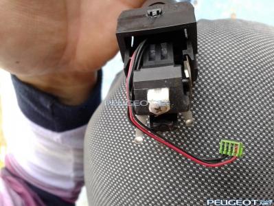

Shyt Опубликовано: 22 июля 2013 Поделиться Опубликовано: 22 июля 2013 Вот мое решение проблемы,болтик с телефона и напильник Ссылка на комментарий Поделиться на других сайтах Больше способов поделиться...
yurick Опубликовано: 22 июля 2013 Поделиться Опубликовано: 22 июля 2013 Вот мое решение проблемы,болтик с телефона и напильник да проще наверное было бы заклепку поставить , а шлицы от шурупа пластмассу на самом подрулевом разнесут на лохмотья Ссылка на комментарий Поделиться на других сайтах Больше способов поделиться...
Shyt Опубликовано: 22 июля 2013 Поделиться Опубликовано: 22 июля 2013 Ну это фото еше в производстве было,в итоге там маленькая точка осталась,да и полернул войлочным кругом с пастой гои так что ходит плавно и в то же время стоит жестко на местеОдна беда теперь аирбэг горит и пищит о нем при заводе авто Ссылка на комментарий Поделиться на других сайтах Больше способов поделиться...
yurick Опубликовано: 22 июля 2013 Поделиться Опубликовано: 22 июля 2013 Ну это фото еше в производстве было,в итоге там маленькая точка осталась,да и полернул войлочным кругом с пастой гои так что ходит плавно и в то же время стоит жестко на месте Одна беда теперь аирбэг горит и пищит о нем при заводе авто а на диагностике стереть ошибку не получается ? Ссылка на комментарий Поделиться на других сайтах Больше способов поделиться...
Shyt Опубликовано: 22 июля 2013 Поделиться Опубликовано: 22 июля 2013 Вчера только сделал,так еще не пробывал думал после работы рвануть Еще кстати замучился с дальным когда снимал контакты подзагнул ,с начала на постоянку горел потом не включался,но через полчаса все ок Ссылка на комментарий Поделиться на других сайтах Больше способов поделиться...
yurick Опубликовано: 22 июля 2013 Поделиться Опубликовано: 22 июля 2013 Вчера только сделал,так еще не пробывал думал после работы рвануть Еще кстати замучился с дальным когда снимал контакты подзагнул ,с начала на постоянку горел потом не включался,но через полчаса все ок ну это нормальное явление , а насчет подушек проверь правильно вставлены штекера в подрулевой , может промазал случайно Ссылка на комментарий Поделиться на других сайтах Больше способов поделиться...
Shyt Опубликовано: 22 июля 2013 Поделиться Опубликовано: 22 июля 2013 Все по цветам контакты просмотрел подогнул,несколько раз,владелец 308 сказал что когда отсоединял подушку она первое время тоже ошибку кидала,потом успокоилась. Ссылка на комментарий Поделиться на других сайтах Больше способов поделиться...
Nevermind Опубликовано: 23 июля 2013 Поделиться Опубликовано: 23 июля 2013 скорее всего в боковых контактах металлические поджимчики закоротил. не нужно снимать подрулевой даже. просто боковые проводки вытащить, там будут еще металлические такие пластиночки. нужно чтоб они сели правильно. На месте разберетесь. Гореть не должен аирбег после второго включения зажигания. Сам врядли пройдет.. Ссылка на комментарий Поделиться на других сайтах Больше способов поделиться...
Shyt Опубликовано: 23 июля 2013 Поделиться Опубликовано: 23 июля 2013 Синий или черный? У меня синий плохо входил ,но что то я на него не подумал.спасибо попробую если дождь закончитсяа то с открытой дверью не удобноЕще я снял управление магнитолой оно все равно не работает на новой.а слева контакты это подключение круиз контроля? Ссылка на комментарий Поделиться на других сайтах Больше способов поделиться...
Nevermind Опубликовано: 23 июля 2013 Поделиться Опубликовано: 23 июля 2013 да, слева круиз вставляется. Боковые разъемчики имеют внутри металлические пластиночки (они вынимаются). если неудачно воткнуть штекер - то там неправильное замыкание и если не ошибаюсь именно на подушке и отражается. Нужно эту пластинку воткнуть правильно.. ну там короче по другому не получится. Либо она подожмется либо нормально войдет. Ссылка на комментарий Поделиться на других сайтах Больше способов поделиться...
Shyt Опубликовано: 24 июля 2013 Поделиться Опубликовано: 24 июля 2013 Оу понятно,спасибо за помощь. Ссылка на комментарий Поделиться на других сайтах Больше способов поделиться...
