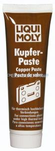

Karlason Опубликовано: 9 декабря 2015 Поделиться Опубликовано: 9 декабря 2015 Добрый день Пыжыводы)Мучался со скрипом тормозов около года...Задолбался...И купил колодки от Евика с противоскрипными накладками (тут про эти накладки выше писали, я пошел дальше и купил сами колодки неоригинал Ремсу с такими же накладками). Плюсом купил смазочку - 7656 Liqui Moly (2 шт).Все это с Эдуардом из митинского сервиса собрал на диски TRW и вот уже около 3000 км все тихо и прекрасно!!!Дальше будем ездить слушать)) Всем счастия! 1 Ссылка на комментарий Поделиться на других сайтах Больше способов поделиться...

Chopen Опубликовано: 9 декабря 2015 Поделиться Опубликовано: 9 декабря 2015 Что ж буду пробовать.Что по поводу смазки, мне её хватало не более чем на день и снова скрип. Ссылка на комментарий Поделиться на других сайтах Больше способов поделиться...
Karlason Опубликовано: 9 декабря 2015 Поделиться Опубликовано: 9 декабря 2015 Что ж буду пробовать.Что по поводу смазки, мне её хватало не более чем на день и снова скрип.Ну, 3000 с лишним км это не за 1 день))) Так что попробуй, сейчас в сервисе тоже будут пробовать, но только Жижу и пластины на колодки от пежо. Узнаю результат отпишусь или сам отпишется, кто пробовать будет. Ссылка на комментарий Поделиться на других сайтах Больше способов поделиться...

iq2003 Опубликовано: 18 декабря 2015 Поделиться Опубликовано: 18 декабря 2015 (изменено) что касается передка: отдельно передние Галфер по-идее не купите, я по крайней мере, не нашёл! я не хочу раньше времени говорить, но сейчас поставил Ремсу на перед + смазку Ликви Молли медную густую (она прям ну очень похожа на оригинал в пакетиках с ориг. колодками), не хочу загадывать и боюсь сглазить, но пока ни намека на скрип. ну тут были случаю, что первое время у людей тоже скрипа не было, а потом заскрипели... Поэтому, смогу сказать более точно, когда проеду хотя бы пару тысяч километров... В идеале, поищите оригинал, вдруг найдете до 5 000 рублей. Бывает чудеса, и за 4 000 продаются где-то... Но щас не знаю, курс доллара, кризис... ps в емексе есть оригинал за 5000, а если карты автоклубов есть, ещё дешевле. не знаю есть ли у вас емекс. Или попробуйте как я... Ещё люди предлагают варианты с противоскрипными пластинами... что касается задних: я думаю, что можно неоригинал хороший. Я бы так и сделал, просто раньше оригинал стоил недорого, его и купил. Кстати, в том же емексе есть тоже оригинал за 1700 Изменено 18 декабря 2015 пользователем iq2003 Ссылка на комментарий Поделиться на других сайтах Больше способов поделиться...

Karlason Опубликовано: 11 апреля 2016 Поделиться Опубликовано: 11 апреля 2016 Ну что, дорогие соклубники) Сколько там прошло времени с моего репоста, месяцев 6 кажется. Так вот делюсь - та комбинация, до сих пор не пищала, сейчас - ЕЛЕ ЕЛЕ ЕЛЕ различимый писк и то изредка от 3 до 0 кмч. а сильно с вывернутыми колесами (только слева, так что видимо это проблема супорта). Ссылка на комментарий Поделиться на других сайтах Больше способов поделиться...
