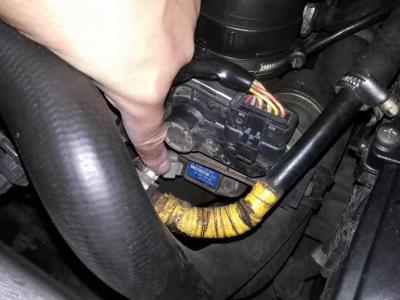

СТЕЛС Опубликовано: 12 сентября 2017 Поделиться Опубликовано: 12 сентября 2017 Может также случайно скинул фишку с датчика давления во впускном коллекторе? Он рядом. Без него у меня авто на газ почти не реагирует. 1 Ссылка на комментарий Поделиться на других сайтах Больше способов поделиться...
R_S_RUDENKO Опубликовано: 12 сентября 2017 Поделиться Опубликовано: 12 сентября 2017 Может также случайно скинул фишку с датчика давления во впускном коллекторе? Он рядом. Без него у меня авто на газ почти не реагирует.А заслонка при этом двигается? Ссылка на комментарий Поделиться на других сайтах Больше способов поделиться...
СТЕЛС Опубликовано: 12 сентября 2017 Поделиться Опубликовано: 12 сентября 2017 Конечно, датчик левее и ниже. С отдельным разъемом. У меня датчик накрылся - машина на газ не реагировала. Лечилось так : открывал капот, ждал 5 минут, чтобы бси заснул, снимал клемму, одевал-авто работало до следующего раза (5 минут,или 1 день, то есть безсистемно, поменял датчик, проблема ушла.) Менял датчик на свой страх, сканера тогда не было. 1 Ссылка на комментарий Поделиться на других сайтах Больше способов поделиться...
R_S_RUDENKO Опубликовано: 13 сентября 2017 Поделиться Опубликовано: 13 сентября 2017 Конечно, датчик левее и ниже. С отдельным разъемом. У меня датчик накрылся - машина на газ не реагировала. Лечилось так : открывал капот, ждал 5 минут, чтобы бси заснул, снимал клемму, одевал-авто работало до следующего раза (5 минут,или 1 день, то есть безсистемно, поменял датчик, проблема ушла.) Менял датчик на свой страх, сканера тогда не было.1505238448824.jpgЗа совет спасибо, но у меня заслонка не двигается. Только при адаптации с ключа. Ссылка на комментарий Поделиться на других сайтах Больше способов поделиться...
R_S_RUDENKO Опубликовано: 13 сентября 2017 Поделиться Опубликовано: 13 сентября 2017 Конечно, датчик левее и ниже. С отдельным разъемом. У меня датчик накрылся - машина на газ не реагировала. Лечилось так : открывал капот, ждал 5 минут, чтобы бси заснул, снимал клемму, одевал-авто работало до следующего раза (5 минут,или 1 день, то есть безсистемно, поменял датчик, проблема ушла.) Менял датчик на свой страх, сканера тогда не было. И еще спросить хотел, 5 минут ждал с выключенным зажиганием? Я просто хз как там BSI засыпает Ссылка на комментарий Поделиться на других сайтах Больше способов поделиться...
