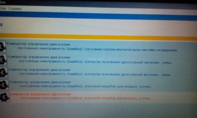

Вечер добрый клубни!)вообщем проблема не ушла!снимал движку,ревезировал,мыл от гумна всякого,башку ревезировал,кольца не рескнул ставить(валы балансировочные напугали)собрал,завел,поехал,ПРОБЛЕМА ВСЕ ТА ЖЕ!еду на прогретом двигателе ровно 10км/ч,тут же аварийный режим и мертвая педаль газа,а если перед тем как подойти к этому участку(10км/ч)включить нейтральную,то все чётко!как вообще такое может быть????купил себе лексию,делаю диагностику вылазиют ошибки(подсос воздуха воздушный патрубок,обе лямды замыкание на массу или ....,дрося связь)чё за бяда ума не приложу!все облазил нет подсоса!снимаю фильтр,закрываю патрубок,глохнит!
Дросю обучал!может дрося неисправна???брал б/у,но сказали типо 100%исправна!
Давай начнем с кодов ошибок..там на выделенной ошибке нажми i и скраны сюда выложи.. так?же видео работы лябд на хх..

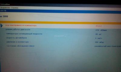

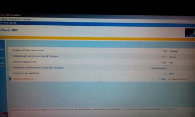

Всем доброго времени!вот что выдала мне лексия!смущает момент впрыска!IMG_20160707_143809.jpg

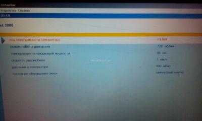

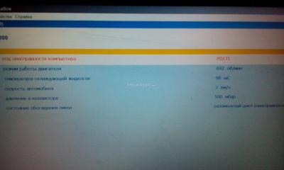

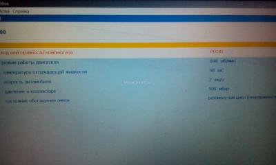

Стер ошибки!прогрел движку,поехал,еду 10 км/ч бац аварийный режим,сканирую и вот что выдает!IMG_20160707_143347.jpg

Цикл,разомкнут и замкнутый-эт он про что говорит???
А почему такие низкие обороты?..659..
Разомкнут-замкнут- это режимы работы двс-комп участвует в приготовлении смеси при замкнутом цикле. При разомкнутом не участвует- т.е. аварийный режим.
Измерение параметров скрины кинь всего что можно измерить. Впрыск у меня на холодном тоже такой же.. потом по мере прогрева уменьшается.
Показания разрешения во впускном хочу глянуть.
По ходу лябде у тебя задней каюк- из постов ранее Григорушка по кодам находил... Ты менял её?
Хотя р0135 это нагреватель дотчика первый петел катом не арбайтен. Или сам датчик мудрит или контакт датчика в разъеме..
Короче часть проблем у тебя от лямд..
Попробую сегодня!так у меня на прогретом такой впрыск!температура о.ж. 98!этот тест делал после обучения дроси!на холодную обучил,потом надо было чтоб до включения вентилятора поработала,включился,поехал,прям по боксу,прям ровно 10км/ч и бац аварийный!смущает то ,что именно при движении 10 км при любых других опстаятельсвах ничего такого нет,неделю может молотить на холостых и все норм!

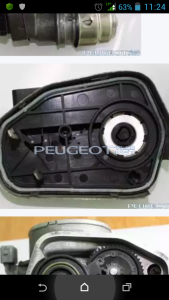

Спасибо огромное!значит это не только у меня так?!откуда эта запись?чёт картинка не открывается,это надо на дроселе поменять чёрную штукенцию с потенциаметром внутри????сеня попробую поставить!
Разъем там на картинке и его менять
Так не открывается картинка!
Проблема про которую пишет Алексей- это сам разъем (проводка к дроселю). Если учесть что дросель менял целиком -а проблема осталась- то нужно смотреть проводку и штекер.Вот только что на каком контакте должно быть я не в курсе.. надо мерить.
Так в ПЕРВОМ пункте проблема и описана!       МИКРОТРЕЩИНЫ!
