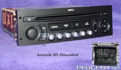

Vladimirnbg Posted March 29, 2012 Share Posted March 29, 2012 Всем доброго времени суток! Недавно с женой приобрели 307 пыжика,и всё мне нравится,вот толькомагнитола ещё тех времён и не читает мр3 хочу заменить на более современную,но суто в том.что у меня стоит подрульный пульт и инфо про воспроизведение выводится на экран бортового.И тут мнения разделились.В магазине спросил,говорят.что просто покупаешь магнитолу там евро разьём и всё как работало так и будет,а гдето на форуме читал,что чтоб всё работало нужно либо магнитолу покупать за 7000р или магнитолу.а к ней какойто переходник.Вот и не знаю кто говорит правду.Буду благодарен за подсказку! За ране спасибо!!!!!!!!! купи оригинальную с мр3 Link to comment Share on other sites More sharing options...
vinter Posted March 30, 2012 Share Posted March 30, 2012 А где такую приобресть? Link to comment Share on other sites More sharing options...
Vladimirnbg Posted March 30, 2012 Share Posted March 30, 2012 А где такую приобресть?спрашивай у дилеров,или в интернете,у стоит такая с нуля Link to comment Share on other sites More sharing options...
kluz83 Posted March 30, 2012 Share Posted March 30, 2012 А где такую приобресть? На авито поищи.. за 3000 руб. видел продают Link to comment Share on other sites More sharing options...
icechieff Posted March 30, 2012 Share Posted March 30, 2012 купи оригинальную с мр3 не встанет... Link to comment Share on other sites More sharing options...
KitoProZ Posted March 31, 2012 Author Share Posted March 31, 2012 купи оригинальную с мр3 Лучше уже чуть добавить и купеть ченжер!И толку больше будет!!! Link to comment Share on other sites More sharing options...
icechieff Posted March 31, 2012 Share Posted March 31, 2012 Лучше уже чуть добавить и купеть ченжер!И толку больше будет!!! +1 Link to comment Share on other sites More sharing options...
