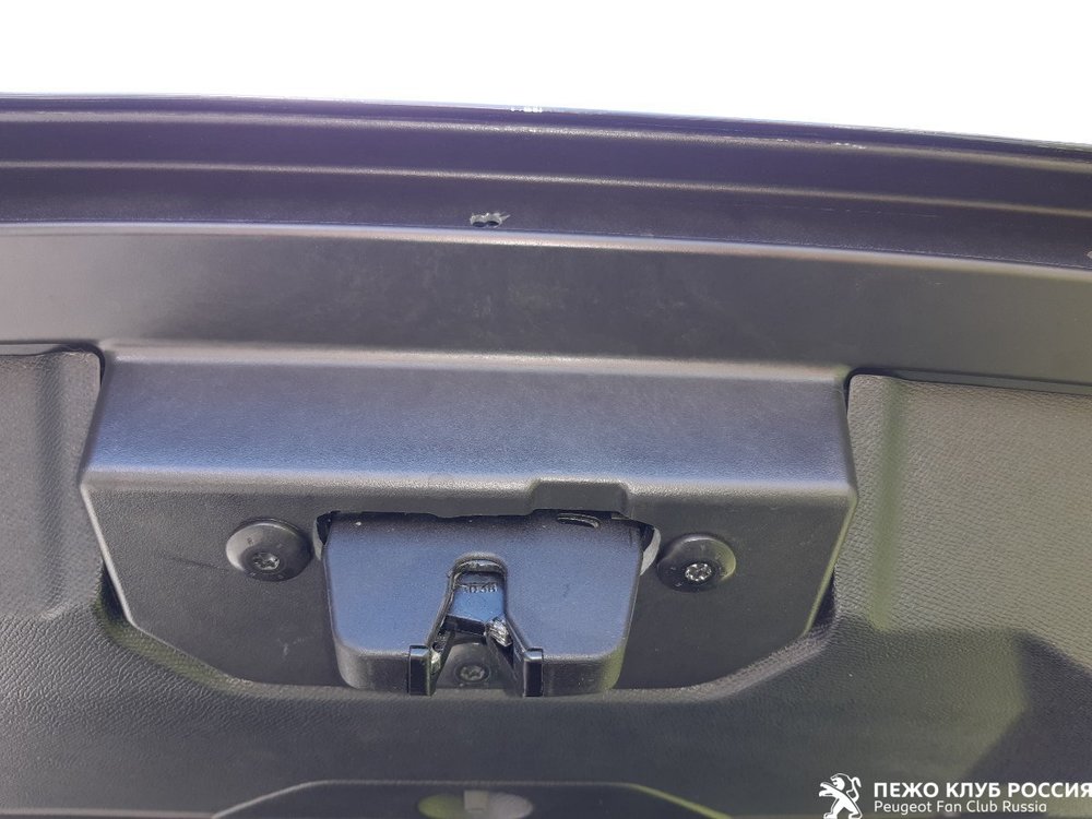

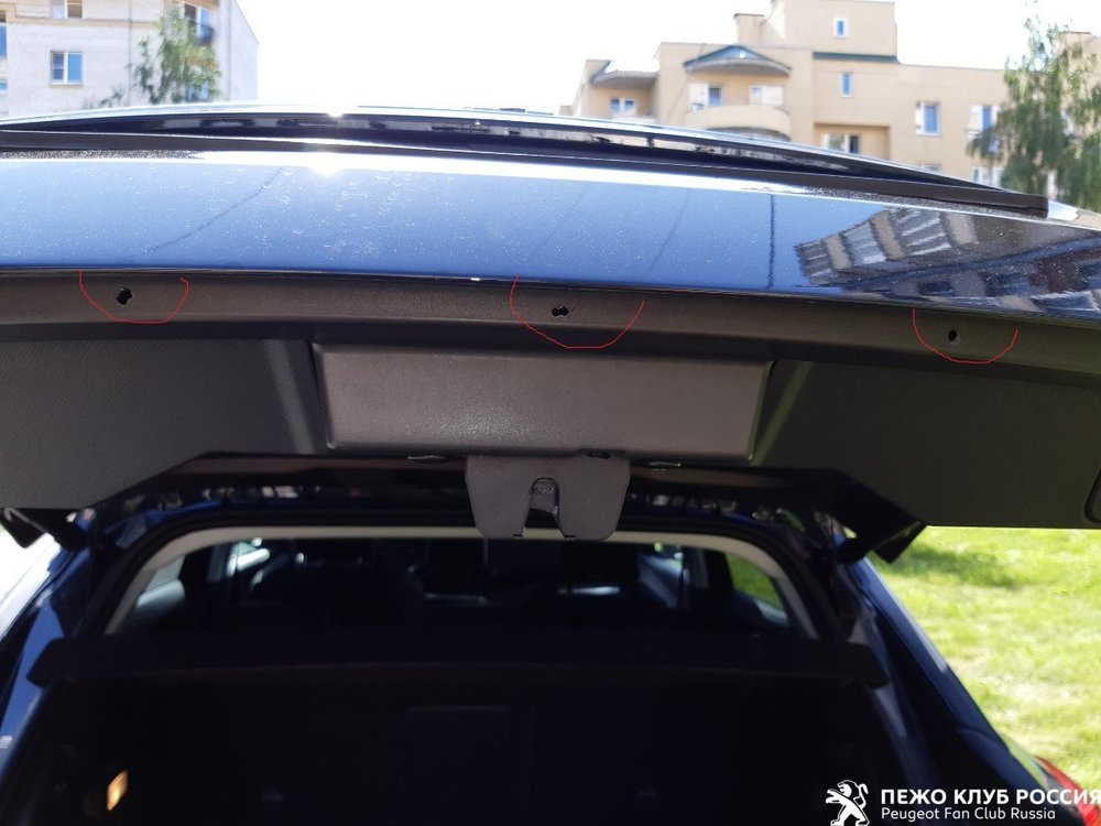

Help!!!!!!
Нужен совет, что с этим сделать? Была замена крышки багажника по каско у дилера по направлению. Забрал авто, обнаружил апгрейд в виде доп. отверстий.
Увиденное произвело сильное впечатление как своим исполнением, так и замыслом. Естественно мне эти дырочки не нравятся и совершенно не нужны. На старой крышке ничего подобного не было.
А вот что делать не знаю. Предъявить дилеру и требовать новой замены? Смириться и заделать самому?
9 минут назад, _mvm_ сказал:
Для начала обратиться в СЦ с Претензией по качеству проведённого ремонта.
32 минуты назад, Grizzly сказал:
Спасибо. На сегодня запланировал. Попутно еще со страховой поговорю, если на связь выйдут сегодня.
2 минуты назад, _mvm_ сказал:
Можно прямо в шапке Претензии указать: Копия с отметкой о приёме в ООО "ПЕЖО СИТРОЕН РУС", копия в СПАО "ИНГОССТРАХ" (или какая там у Вас СК). Пусть озадачатся.
1 час назад, _mvm_ сказал:
Поделитесь пожалуйста, какой дилер так сколхозил?
Такое ощущение, что они и отверстие под замок лобзиком пилили
4 часа назад, Alex_G сказал:
Склоняюсь к тому, что это заводской брак. Дважды пропустили через перфоратор. Итого 10 дырок.
Что-то не вдохновляет меня повторная замена крышки... Думаю может доработать отверстия и поставить 5 штук 817463Z000.
Могут не встать, конечно, т.к. пластик имеет большую толщину,  чем металл.
Что скажете?
