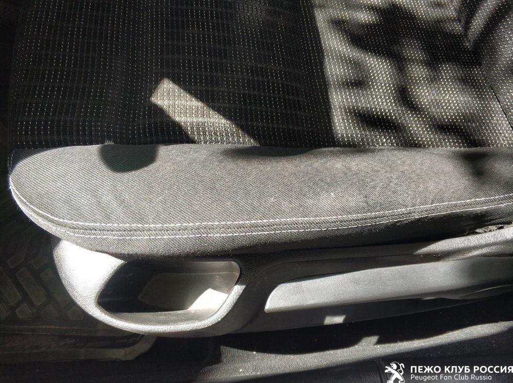

Dimkin67 Posted May 7, 2022 Share Posted May 7, 2022 2 часа назад, 761761 сказал: Второй вопрос, на разъёме под сиденьями есть питание подогрева? Судя по вашему фото просто разьемом не отделаетесь, у Вас нет клавиш включения подогрева и видимо требуется ещё танцы с бубном по активации, подключению, и т.д. 2 часа назад, Мартын сказал: Сиденья от 308 решают многие вопросы... Как вариант, но тоже без знаний, прибора не получится Link to comment Share on other sites More sharing options...
761761 Posted May 7, 2022 Share Posted May 7, 2022 2 часа назад, Dimkin67 сказал: Судя по вашему фото просто разьемом не отделаетесь, у Вас нет клавиш включения подогрева и видимо требуется ещё танцы с бубном по активации, подключению, и т.д. Конечно клавиш нет. Но они есть в китайских наборах. Или круглые выключатели на 2 мощности нагрева и выкл, в места где они в стоке стоят. Илиесть сдвоенные крутилки на 5 положений в центральный тоннель. Первый вариант мне симпатичнее. Нужно просто +12в после замка взять. Их нет на штатных разъёмах под сиденьями? Link to comment Share on other sites More sharing options...
