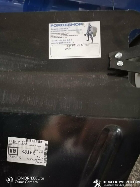

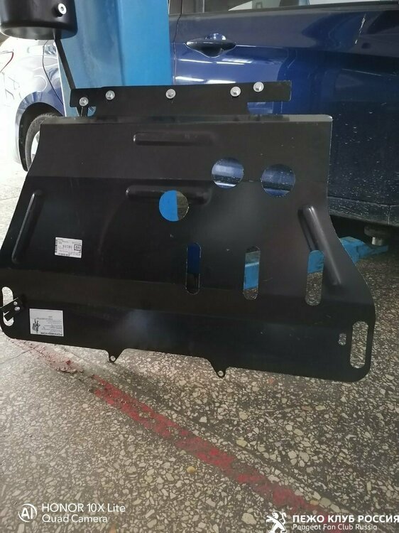

Daemon Posted July 17, 2021 Author Share Posted July 17, 2021 Приехала вот такая. Как у Игоря. Link to comment Share on other sites More sharing options...
Daemon Posted July 17, 2021 Author Share Posted July 17, 2021 После установки звук движка в салоне изменился, стал каким-то низким, будто Мерс с AMG-пакетом, хотя защита не задевает ни выхлоп (проходит в 5мм) ничего другого в моторном отсеке. Списываю на реверберацию чужеродного куска железа, появившегося под мотором. Link to comment Share on other sites More sharing options...
Daemon Posted July 17, 2021 Author Share Posted July 17, 2021 17.07.2021 в 14:47, Daemon сказал: После установки звук движка в салоне изменился, стал каким-то низким, будто Мерс с AMG-пакетом, хотя защита не задевает ни выхлоп (проходит в 5мм) ничего другого в моторном отсеке. Списываю на реверберацию чужеродного куска железа, появившегося под мотором. Оказалось, что таки достает даунпайп до защиты и при педалировании когда мотор на подушках наклоняется взад-назад, он заставляет защиту передавать вибрацию выхлопной на кузов. В-общем качеством защиты недоволен, сделали с механиком проставки и взяли болты подлиннее, чтобы опустить ее ниже, относительно подрамника. Клиренс и так низкий по-дефолту, пострадал, поезжу-потестирую, может сниму нахрен. Link to comment Share on other sites More sharing options...

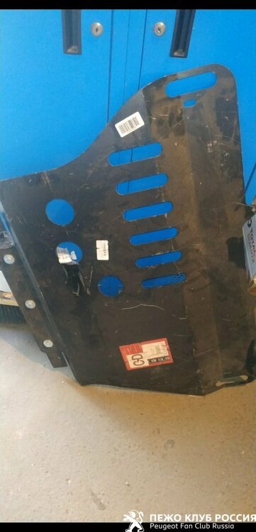

altersin Posted July 18, 2021 Share Posted July 18, 2021 опа, а у меня не так выглядит, хотя по форме контурно похожа, ну и ни за что не цепляет. 1 Link to comment Share on other sites More sharing options...
Daemon Posted July 18, 2021 Author Share Posted July 18, 2021 (edited) Мы вчера сделали так, что не цепляет, но реверберацию победить не удалось, когда АКПП в драйве на ходу - нормально, когда стоит - слышно как вибрирует этот кусок жести от работы силовго агрегата и коробки. Завтра поеду снимать. Резюмирую - ГЭ редкое, денег не стоит, 4300руб на свалку. Может кому-то было бы и нормально, но мой слух обмануть очень тяжко, друзья говорят - музыкальный. Edited July 18, 2021 by Daemon Link to comment Share on other sites More sharing options...
altersin Posted July 18, 2021 Share Posted July 18, 2021 (edited) Я на этой фотке только разглядел её нормально, у меня без вот той отдельной части вверху, где 4 болта торчат. Ну и прикручена длинными болтами через втулки-проставки, что исключает какой-либо контакт металла с металлом. Edited July 18, 2021 by altersin 1 Link to comment Share on other sites More sharing options...
Daemon Posted July 19, 2021 Author Share Posted July 19, 2021 В-общем снял я её. Думали, может через сайленблоки её поставить, но не хочу, клиренс и так смешной для наших направлений, а с ней ещё 5см уворовывается. Устал я от этой машины, слишком много она начала к себе требовать. Сегодня ещё моторчик стеклоочистителей забарахлил. Магнит постоянный отклеился и молотил об якорь. Приклеил, собрал, вроде работает. Link to comment Share on other sites More sharing options...
