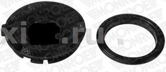

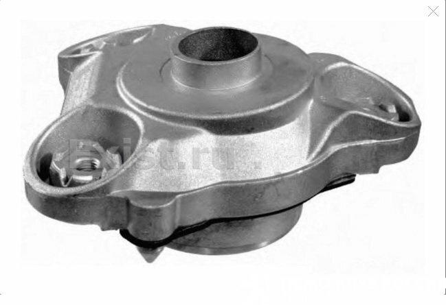

Всем доброго, приключения начинаются/продолжаются:
Загнал на СТО, проверили подвеску, вердикт надо менять передние амортизаторы, сами газовые стойки заказал на сто, но они не смогли найти к ним опоры. Полез искать сам, нашел это, не оригинал, но "Monroe":
Скинул эту фотку на СТО, механик подтвердил, что очень похоже - заказывай. На следующий день, менеджер позвонил мне и сказал, что мой заказ не пойдет на 607R, отменил его и заказал то, что по его мнению там должно стоять:
Ага, привез я это на СТО и механики мне говорят, что то,что я показывал на фотке гораздо ближе к тому, что сейчас стоит, нежели то что я привез. Вернул эти опоры канеш без проблем, а потом полез опять на сайт и нашел вот это:
И оказалось, что то, что я заказал как раз "До PRO NO 09708" и судя по всему именно эта опора у меня и стоит, а то что заказал менеджер соответственно вторая позиция....Получается у меня на рестайле стоят опоры дорестайлинговые (авто 2005 года, как раз когда начали рестайл выпускать) ? :dunno: Кто-нибудь сталкивался?
