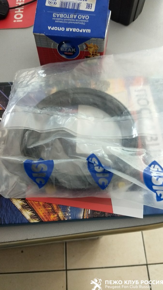

icechieff Опубликовано: 15 мая 2021 Поделиться Опубликовано: 15 мая 2021 смотрите по vin, и не гадайте. хотя... в каталоге пежо, в задней подвеске рестайла сайленты одни, а в реальности - от дорестайла) Ссылка на комментарий Поделиться на других сайтах Больше способов поделиться...
Victor Hugo Опубликовано: 15 мая 2021 Автор Поделиться Опубликовано: 15 мая 2021 7 минут назад, icechieff сказал: смотрите по vin, и не гадайте. менеджер именно по vin и смотрел Ссылка на комментарий Поделиться на других сайтах Больше способов поделиться...
icechieff Опубликовано: 15 мая 2021 Поделиться Опубликовано: 15 мая 2021 на 3.0 опора практически идентичная с 2.2 там только отверстие в центре побольше. на вторую вообще не похожа опора типа такой Ссылка на комментарий Поделиться на других сайтах Больше способов поделиться...
Victor Hugo Опубликовано: 15 мая 2021 Автор Поделиться Опубликовано: 15 мая 2021 4 минуты назад, icechieff сказал: опора типа такой Вот именно это я изначально и заказал, знач будем ее брать... Ссылка на комментарий Поделиться на других сайтах Больше способов поделиться...
Daemon Опубликовано: 17 мая 2021 Поделиться Опубликовано: 17 мая 2021 15.05.2021 в 19:25, Victor Hugo сказал: менеджер именно по vin и смотрел Ага... Мне такой же менеджер ГУР насос заказывал по VIN, говорю ему: "Не подойдет, трубка низкого давления другая" (это после консультаций на клубе с Денисом, Лешей, всеми нашими), он мне "По VIN такая, это аналог". Блин, слов не было... Опора очень похожа на то, что Денис выложил, у меня тех адовых чугуняк, что тебе манагер пихал нет, тоже 2005год, тоже рест, хотя подвеска АМВАР. В каталогах тоже ошибки есть, даже в оригинальном. Ссылка на комментарий Поделиться на других сайтах Больше способов поделиться...
icechieff Опубликовано: 17 мая 2021 Поделиться Опубликовано: 17 мая 2021 1 час назад, Daemon сказал: у меня тех адовых чугуняк, что тебе манагер пихал нет я таких у Пежо вообще не видел, не знаю откуда они. Ссылка на комментарий Поделиться на других сайтах Больше способов поделиться...
Daemon Опубликовано: 18 мая 2021 Поделиться Опубликовано: 18 мая 2021 Вот опорники 607. Ссылка на комментарий Поделиться на других сайтах Больше способов поделиться...
icechieff Опубликовано: 18 мая 2021 Поделиться Опубликовано: 18 мая 2021 это опорники, а речь была про опоры) Ссылка на комментарий Поделиться на других сайтах Больше способов поделиться...
Daemon Опубликовано: 18 мая 2021 Поделиться Опубликовано: 18 мая 2021 (изменено) 2 часа назад, icechieff сказал: это опорники, а речь была про опоры) Такие как на твоем фото. Алюминиевая хрень с тремя отверстиями и центрирующим пином. Victor Hugo будешь менять, с болтами аккуратно, т.к. сталь вкручивается в алюминий, а им 15 лет, мы сегодня сорвали один болт, его просто срезало под шляпку, пришлось высверливать. У меня только вопрос: зачем опоры менять? Это же просто алюминиевая пластина, в которую упирается пружина через опорник. Сам опорник - да, у меня оба закисли, один еле ворочался, второй -в клине. Изменено 18 мая 2021 пользователем Daemon Ссылка на комментарий Поделиться на других сайтах Больше способов поделиться...
Victor Hugo Опубликовано: 21 мая 2021 Автор Поделиться Опубликовано: 21 мая 2021 18.05.2021 в 15:00, Daemon сказал: зачем опоры менять? Вот тут я доверяюсь сервису, который рекомендовал мне друг, который рубит в авто...Поэтому на этот вопрос ответить не могу : механы сказали меняем амортизаторы вместе с опорами - значит меняем... Ссылка на комментарий Поделиться на других сайтах Больше способов поделиться...
icechieff Опубликовано: 21 мая 2021 Поделиться Опубликовано: 21 мая 2021 я встречал на 607 развалившиеся опоры, но чтоб заявлять так не снимая - надо быть очень самоуверенным) 1 Ссылка на комментарий Поделиться на других сайтах Больше способов поделиться...
Daemon Опубликовано: 22 мая 2021 Поделиться Опубликовано: 22 мая 2021 12 часов назад, icechieff сказал: я встречал на 607 развалившиеся опоры, но чтоб заявлять так не снимая - надо быть очень самоуверенным) 13 часов назад, Victor Hugo сказал: Вот тут я доверяюсь сервису, который рекомендовал мне друг, который рубит в авто...Поэтому на этот вопрос ответить не могу : механы сказали меняем амортизаторы вместе с опорами - значит меняем... Мы с механиком снимали. Чтоб ушатать эти "люминиевые" блины надо по ним танком проехать. Сняли пружины, выбросили опорники, почистили щеткой, собрали с новыми опорниками. Я же про болты не просто писал: у нас болт срезало, не резьбу в алюминиевой плите, а стальной болт каленый!!! Ссылка на комментарий Поделиться на других сайтах Больше способов поделиться...
