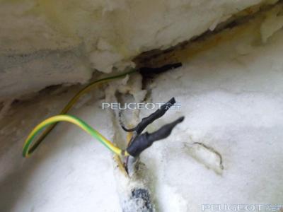

EvgenTMB Опубликовано: 11 ноября 2014 Поделиться Опубликовано: 11 ноября 2014 Всем привет! Спасибо огромное автору за тему. Буквально полчаса назад починил своё седло, работает теперь на ура! Может кому-то удавалось снять ручку откидывания спинки, расскажите как это делать, а то очень мешает. Фотки прилагаю, отгорело в районе копчика (хорошо не дальше). Для уверенности ещё и места обжима обпоял. Ещё раз спасибо, всем удачи и пореже ломаться ) Ссылка на комментарий Поделиться на других сайтах Больше способов поделиться...

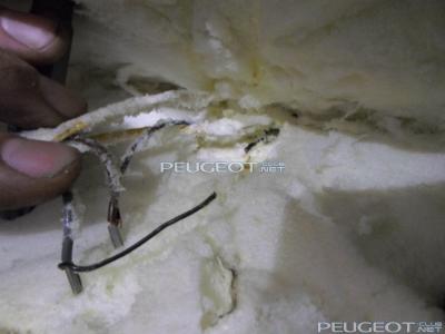

ARFX Опубликовано: 25 октября 2015 Поделиться Опубликовано: 25 октября 2015 (изменено) Товарищи, нужна срочная помощь... разобрал сидение, прозвонил нижнюю подушку, подогрев в обрыве, при чем где-то в глубине... Спинка целая. Вопрос: можно ли как-то замкнуть нижнюю подушку, чтобы грела хотя бы только спинка?? Изменено 25 октября 2015 пользователем ARFX Ссылка на комментарий Поделиться на других сайтах Больше способов поделиться...
dimon405 Опубликовано: 25 октября 2015 Поделиться Опубликовано: 25 октября 2015 Потихоньку отрывай ткань от паролона посередине, там в районе копчика соединение, чаще всего там обрыв или ржавчина. Увидишь визуально горелое место. Исключать подушку нельзя-спинка сразу перегорит. Ссылка на комментарий Поделиться на других сайтах Больше способов поделиться...
ARFX Опубликовано: 25 октября 2015 Поделиться Опубликовано: 25 октября 2015 Спасибо! Но место соединения провода с нагревательным элементом проверил в первую очередь - там все отлично! Даже распорол по соединению жесткого и мягкого параллона до середины подушки, просматривал целостность нагревателя. Проблемы не нашел, плюнул и собрал обратно, не стал срезать полностью... Ссылка на комментарий Поделиться на других сайтах Больше способов поделиться...
ИванКузнец Опубликовано: 29 октября 2015 Поделиться Опубликовано: 29 октября 2015 Товарищи, нужна срочная помощь... разобрал сидение, прозвонил нижнюю подушку, подогрев в обрыве, при чем где-то в глубине... Спинка целая. Вопрос: можно ли как-то замкнуть нижнюю подушку, чтобы грела хотя бы только спинка??Не факт, что проволока(элемент) порвалась. В полпопнике есть терморезистор. Обрыв может быть и у него. Если нет, то можешь его проверить ледышкой и теплыми руками. Щелчек этой таблэтки слышен невооруженным ухом. Ссылка на комментарий Поделиться на других сайтах Больше способов поделиться...
ARFX Опубликовано: 29 октября 2015 Поделиться Опубликовано: 29 октября 2015 Терморезистор, это круглая хрень под копчиком с двумя желтыми проводами? Или там еще что-то есть?? Круглая таблетка желтыми проводами звонится, а подогреватель нет... Ссылка на комментарий Поделиться на других сайтах Больше способов поделиться...

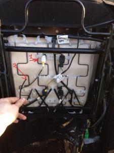

d1mbo Опубликовано: 20 апреля 2016 Поделиться Опубликовано: 20 апреля 2016 Нормльно все)))))) Форумчане кто знает черный провод куда идет?под номером 1 фишка откуда он идет Ссылка на комментарий Поделиться на других сайтах Больше способов поделиться...
ИванКузнец Опубликовано: 20 апреля 2016 Поделиться Опубликовано: 20 апреля 2016 Я уже смотрел, непонятно.Не помню у себя такого. Но знаю точно, что вывод на датчик непристегнутого ремня есть в обоих креслах, а сам датчик только в кресле водителя. Проводка в обоих креслах одинаковая, сравни. Ссылка на комментарий Поделиться на других сайтах Больше способов поделиться...
