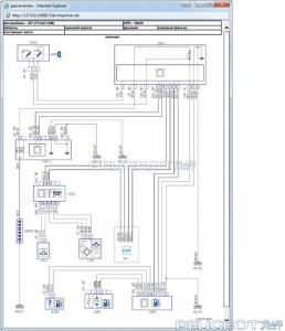

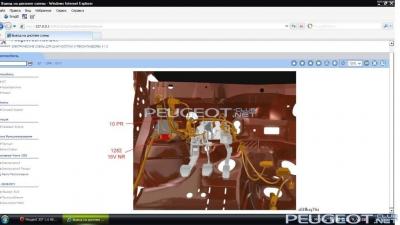

Здрасте, у меня к сожалению тоже загорелась ошибка "Antipollution Fault" зимой (пока езжу так).
Машина вроде едет так же - все нормально.
PP2000 выдал - нет связи с блоком дабавки присадки в топливо.
Куда копать может кто сталкивался? Может его найти и разъем передернуть? но не могу найти (пол вскрыл - нету, под задней седушкой где бак - нету, только разъем с 2-я проводами голубой и белый, которые я так понимаю идут в бачек с йолисом).
Машина Peugeot 307 5-ДВЕРНЫЙ УНИВЕРСАЛ 1.6 HDi 110 сажевый фильтр (FAP) (DV6TED4) КПП 5. :
VIN: VF33E9HZC84124614
OPR : 10430
ps:
В SEDRE вроде нарисован блок рядом с BSI на фотке вроде показано, что слева от приборной панели, но я там не нашел, чтоли надо полностью обшивку до лобовухи снимать или я чего-то недопонимаю.
Блок нашел (может кому пригодиться) - стоит за BSI, красный штекер снизу отсчелкивается (надо снять облицовочный коврик сверху со стороны педалей и он будет виден.
Но вопрос остается открытым - как его проверить или с чего начать вообще, тестера хватит или надо осциллограф ?
ps: передернул штекер - ошибка пропала (может кому инфа поможет :) )
Изменено пользователем vsosnovsky
