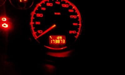

На панели по пробегу ключик появляется, аля сигнал что пора ТО проходить. Я как то упустила момент сняли ли мне его на диагностике.... При заводе показывает пробег, потом мигает большими цифрами -5500 (это уже на сегодняшний день) и дальше высвечивается как на фото - ключик и цифры на уровне с ним, и ниже пробег. Раньше напротив ключика цифра было между 4000-5000, а со вчерашнего дня показывает вот так:RuDYS7oVoSU.jpg
причем цифры эти растут вместе с пробегом. Уже за 50 перевалило....
Читала инструкцию - запуталась че да как этот ключик показывает. Разъясните плиз  :pray:  :blush:

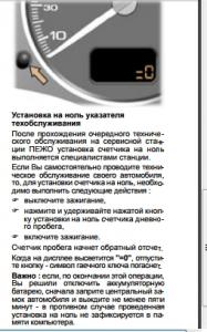

Вот маленькая выдержка из инструкции

Что не понятно?

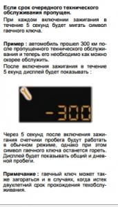

А далее

@Dimkin67, я в этой инструкции запуталась) особенно после диагностики
Спасибо, завтра буду значит звонить мастерам, которые должны были сбросить ключик
Да там самой делов на 1 минуту, внимательно второй скрин почитай.
@Dimkin67, хм... такого в прочитанной мной инструкции не было) завтра опробуем)

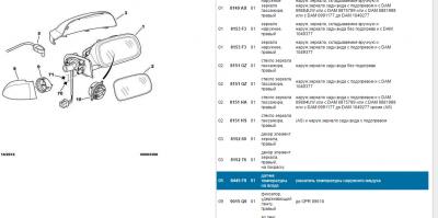

а еще тогда можно вопрос - где датчик температуры находится?))) в правом боковом зеркале нет... но ведь должен же где-то быть?))) так температуру не показывает, но пару раз -39 выдавал)
Все инструкции здесь https://peugeot-club.net/forum/site/2-руководства/
Про датчик: должен быть в зеркале,может уже менялось и воткнули без датчика?
@Dimkin67, возможно и без него воткнули... но почему тогда -39 показывал? :scratch:  причем первый раз показывал два дня подряд минут 7 при заводе, потом исчезал. А второй раз при перекидывании аккума показывал минут 20 - начал с -39 и до -36... потом так и не показал больше
Датчика не,т но мосх -то есть,вот и пытается хоть ,что-то показать :laugh2:

@Dimkin67, чето у меня не сбросился ключик(( только заново отчет пошел рядом с ним
@Зарица,а аккумулятор не откидывали после процедуры сброса ?
@Dimkin67, аккум не отключала, только пыталась убрать ключ. При зажигании первые секунд 5 горит -5600 большими цифрами(((
пыталась раз 10 по инструкции скинуть - ключ не исчезает(
@dimon405, так в инструкции написано, что ключ должен "уйти" с панели.... Даже если это и не так - при зажигании -5600 первые секунд 5 продолжает гореть... Если верить инструкции - ничего не сброшено (
