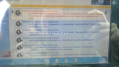

РР2000 ругалась на обрыв форсунки 4 цилиндра,форсунку заменил, так же троит из ошибок только : неполное сгорание в 4 цилиндре.... это точно не свеча(менял)все контакты чистил,пружинки растягивал,свечи без масла...... Время разряда катушек одинаковое....

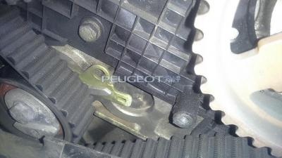

Сейчас снял кожух ГРМ...ремень ослаблен очень сильно...вот наверное где собака зарыта..DSC_0679.JPG
Вот такое положение натяжного ролика не есть нормально ведь?
Изменено пользователем zybilo2009

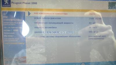

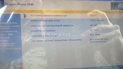

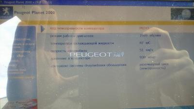

я так и не понял.. мне проводку прозвонить надо..походу... Воткнул новый- скинул ошибки- а они не стираются.. педальку потрынькал- а она не показывает свою работу по PP2000..стоит на холостом ходу - снова снял датчик- снова перевоткнул фишку- заработала.. сделал инициализацию - нормально - чуть потрясывало и как и ранее при включении доп. вентилятора скачки обортов 1200-800 - дождался окончания инициализации - поехал- при первой же остановке снова обороты скаканули до 1200 и короб хотел поехать .. так происходит почти всегда при полной остановке.. но иногда .. раз в два дня во время движения бывает что всё встает на свое место и вибра почти пропадает- и при остановке всё ок.  На след день снова здрасти...
