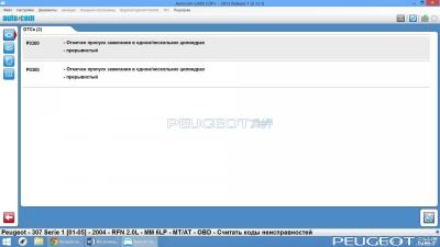

Решил пойти на новый эксперемент, мне тут клятвенно утверждают, что надо было ставить свечи оригинал, а не даже NGK.
Заказал ориг по 8,5.
Итак, ошибки по датчику больше нету, но как я и писал выше утренняя колбасня продолжается, жду приход ориг.свечей.
Вот ошибки - ни о чем. Французская инженерия не перестает меня удивлять

ошибки по датчику распредвала нету, поскольку я поставил новый, но утренние расколбасы остались, с общей ошибкой пропуски зажигания Р0300
