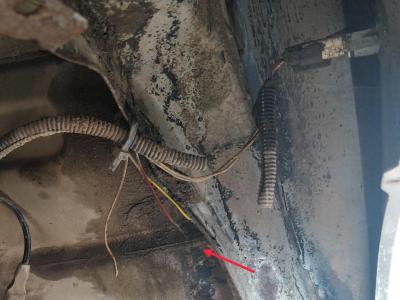

BlackDead Posted July 20, 2019 Share Posted July 20, 2019 Все привет,стал недавно счастливым обладателем 307 sw.после снятия переднего левого локера(подкрылка) кому как удобнее увидел пучек проводов состоящий из пяти проводов.два из них идут на повторитель поворота,а остальные 3 отгнившие отчего то и не нахожу ответных концов.кто может подсказать куда идут эти три провода Link to comment Share on other sites More sharing options...

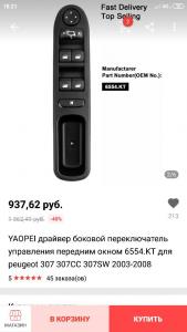

Evraz Posted July 24, 2019 Share Posted July 24, 2019 Тоже была проблема со стеклоподъемниками, мастера-ломастера начали кричать, что это глючит блок реле стеклоподъёмника, после замены блока все осталось по прежнему, я сказал давай до свидания и заказал себе блок кнопок на Али, все работает отличноВсем привет!Не нашёл подобной темы, если плохо искал, то тыкните в ветку. Спасибо.Авто: Пежо 307 5-ти дверный хэтч.Вопросы такие:1. Двухрежимная кнопка управления стеклоподъёмником на водительском месте опускает/поднимает все окна, но на правой стороне автомобиля работает только второй режим (опускание/поднятие стекла до конца). Умерли кнопки или что-то другое?2. Подсветка электронного корректора фар и подогрева сидений то пропадает, то появляется. Когда отсутствует подсветка, то корректор не работает, когда появляется корректор соответственно начинает работать. Подогрев сидений работает в обоих случаях. Как пофиксить?3. После вчерашней мойки по правой стороне отвалились динамики. Магнитола стоит стандартная. Как это можно исправить? Sent from my Redmi Note 4 using Peugeot Fan Club Russia mobile app Link to comment Share on other sites More sharing options...
Мартын Posted July 24, 2019 Share Posted July 24, 2019 Тоже была проблема со стеклоподъемниками, мастера-ломастера начали кричать, что это глючит блок реле стеклоподъёмника, после замены блока все осталось по прежнему, я сказал давай до свидания и заказал себе блок кнопок на Али, все работает отличноScreenshot_2019-07-24-18-21-31-428_com.alibaba.aliexpresshd.jpegSent from my Redmi Note 4 using Peugeot Fan Club Russia mobile appА вопрос решается всего лишь с помощью обычной стирательной резинки Link to comment Share on other sites More sharing options...
