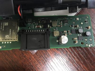

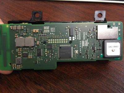

Петрович5454 Опубликовано: 7 мая 2019 Автор Поделиться Опубликовано: 7 мая 2019 Как активировать не знаю. Знаю как отключить.Разбирал коробочку ( находится под панелью приборов), никакой симки там нет. Ссылка на комментарий Поделиться на других сайтах Больше способов поделиться...

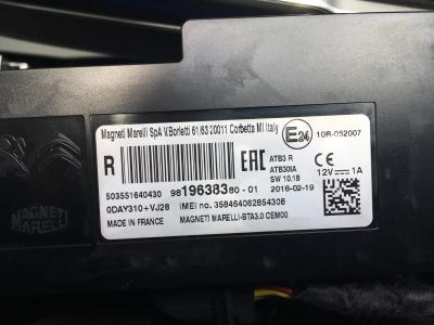

Beast_52 Опубликовано: 12 мая 2019 Поделиться Опубликовано: 12 мая 2019 нашел я эту коробульку - как и было описано, стоит она под панелью перед "спидометром" (я панельку эту пластиковой картой посередине поддел, дальше руками)на самой коробке есть imei. не смотря на выключенное зажигание коробка полностью ратает - пока я её снимал/откручивал и искал как провод отсоединить, то я её перевернул. Сработал датчик, пошел вызов - с барышней я пообщался, попросил не беспокоиться и считать вызов проверкой работы систем.Внутри коробульки есть свой аккумулятор (я его не отключал, на фотке два провода от него)и естественно нет ни каких симкарт как я понял, эта коробка от левой кнопки "SOS", а где коробка от кнопки "Peugeot Assisnce"?там симка своя должна быть, или это как то по другому работает? Ссылка на комментарий Поделиться на других сайтах Больше способов поделиться...
chizhik_pyzhik Опубликовано: 13 мая 2019 Поделиться Опубликовано: 13 мая 2019 как я понял, эта коробка от левой кнопки "SOS", а где коробка от кнопки "Peugeot Assisnce"?да нету её! там симка своя должна быть, или это как то по другому работает?фиг знает, но есть 2 варианта: 1 - симка или её электронная эмуляция (несъемная), второе наиболее вероятно 2 - нет никакой симки, работает как и обычный сотовый, который без сим может звонить по ограниченному набору номеров типа 112, каждая из кнопок СОС и ПА - это можно считать кнопкой быстрого набора этих номеров. Возможно, описание не совсем точно с технической точки зрения, но с логической и понятной простому человеку именно так и есть. Ссылка на комментарий Поделиться на других сайтах Больше способов поделиться...

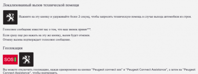

Beast_52 Опубликовано: 13 мая 2019 Поделиться Опубликовано: 13 мая 2019 вставить всего один разъем. 2 минуты на 123 странице мануала написано:Вы можете отключить геолокацию, нажав одновременно на кнопки «Peugeot Connect SOS» и «Peugeot Connect Assistance», а затем на «Peugeot Connect Assistance», чтобы подтвердить.Чтобы активировать геолокализацию, вновь одновременно нажмите кнопки «Peugeot Connect SOS» и «Peugeot Connect Assistance», а затем «Peugeot Connect Assistance» для подтверждения. 1 Ссылка на комментарий Поделиться на других сайтах Больше способов поделиться...
