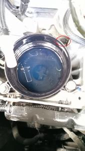

Всем привет.
Загорелась надпись" вода в топливном фильтре" срочно сдайте автомобиль в ремонт. Ага щаз. В корпусе топливного фильтра есть пластмассовый винт под звездочку. Его надо открутить на 1-2 минуты. Вода сольется и можно закрутиь этот винт.
Надпись потухла.
А ехать к ОД, слишком дорого встанет. Вот так

Под какую звездочку винт? всмысле размер

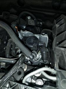

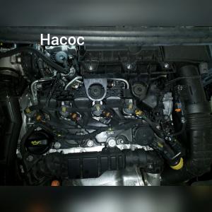

корпус фильтра находится около ДВС ?
надо снять верхнюю декоративную защиту двигателя. корпус топл. фильтра находится слева от двигателя
Размер не помню. Подбирал. Гдето 5-6мм
