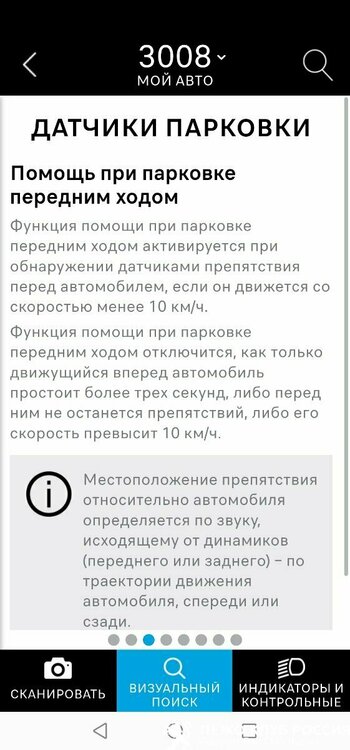

Неисправность системы автоматического торможения. Адаптивный круиз ушел спать.
Ну не похерли радару должно быть?
Уже ближе к дому на малых скоростях стали орать залепленные датчики парковки. Интересно, каков порог скорости для датчиков?
1 час назад, _mvm_ сказал:
Если верить мурзилке 10 км/ч
13 часов назад, _mvm_ сказал:
Заметил закономерность, когда залепливает чисто снегом - ему пофигу
а вот когда с песочком, то вырубает.  Выходит песочек неплохо так мешает
