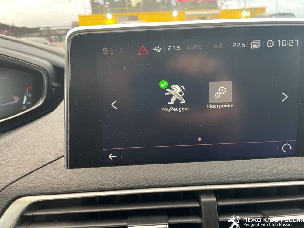

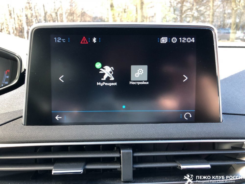

06.11.2020 в 20:13, Grizzly сказал:
Больше ничего не происходит, где анонсированная индикация?
Показываю по буквам
1C00C7B3-9A6C-4ADA-AF71-D0809E0DC931.jpegСорри. Вторая и третья перепутились
Изменено пользователем bandr
Прикольно , нет такого..
Видать в 5008 есть только.
Изменено пользователем Gavrik

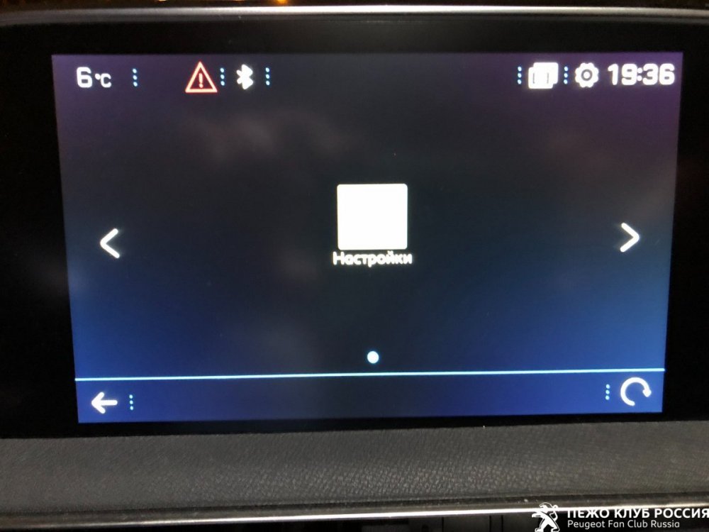

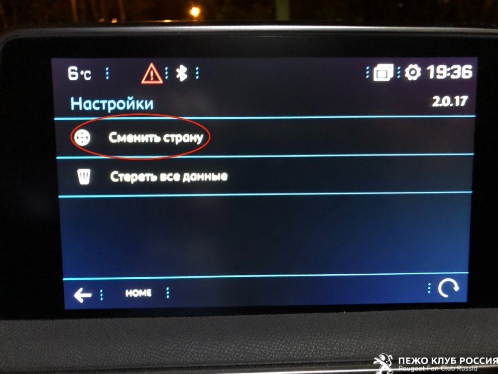

44 минуты назад, bandr сказал:
Показываю по буквам
Шайтан! У меня нет льва с зелёной галкой! Одинокие "Настройки"
21 минуту назад, Gavrik сказал:
У меня так то 5008...
Только что, Grizzly сказал:
Аналогично :(
57 минут назад, Grizzly сказал:
У я и в приложухе и в авто стоит страна Франция.

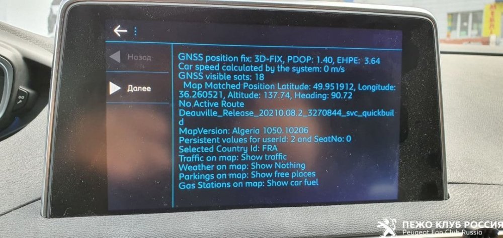

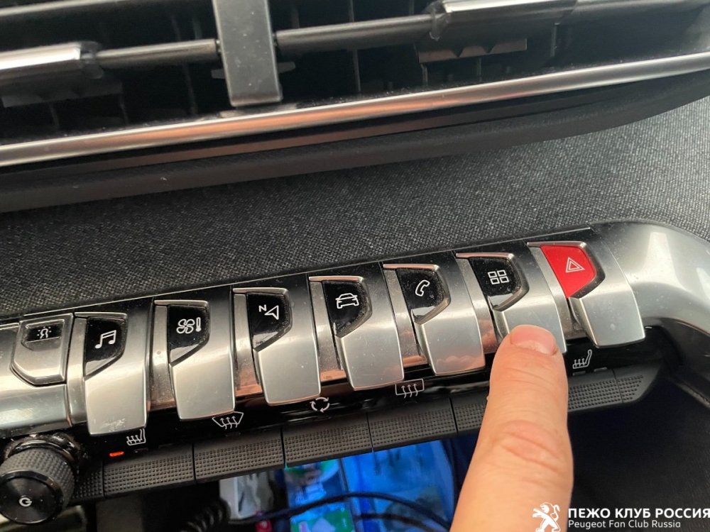

А вот теперь к тем у кого вылез значок приложения My Peugeot  просьба.
Проверить одну вещь.
Зажимаем клавишу музыки на 5 секунд.
Попадаем в экран экспертных настроек.
Набираем 1134 нажимаем ок.
Ничего не произойдет.
После этого набираем 1122, и нажимаем ок.

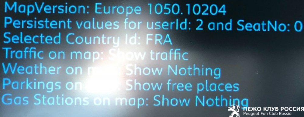

Вылезет файл журнала навигационной системы.
Вот такой.
Собственно интересует что написано в строке "Selected County ID"
46 минут назад, Gavrik сказал:
Интересно почему у Вас версия карт - Алжир ))

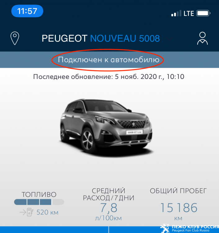

Всё норм, в настройках выбрал Францию, лёва с галкой появились.
Кстати, в самом MyPeugeot появилась надпись "Подключен к автомобилю"

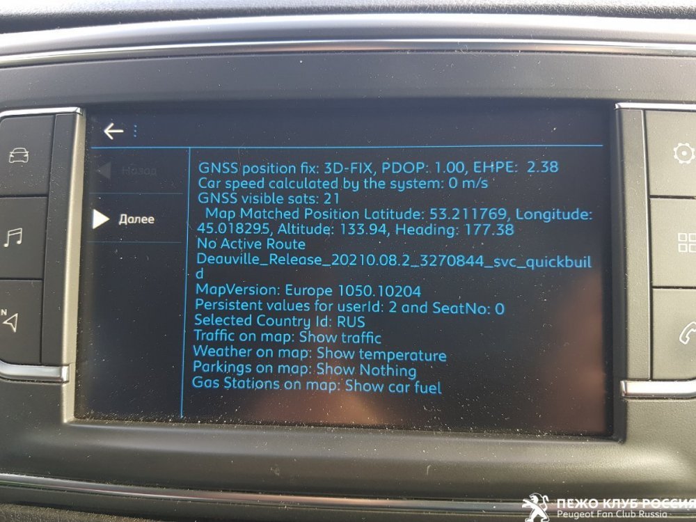

49 минут назад, Gavrik сказал:
FRA
4 минуты назад, Ksen -75 сказал:
Я так понимаю - единственное, что встало, не считая Папуановойгвинеи...

31 минуту назад, Grizzly сказал:
FRA
Машина официальная Российская или пригнана ?
2 минуты назад, Gavrik сказал:
Скажем так, автомобиль куплен новым на территории РФ у ОД.
Я так понял, для того, чтобы стала "FRA", достаточно просто в Настройках сменить страну на Францию))
7 минут назад, Gavrik сказал:
А вот Африка с размером 1,8 уже не становится.
Алжир - это тоже, в некотором смысле, Африка))
13 минут назад, Grizzly сказал:
Не... там можно ставить что угодно, остается  FRA.
У меня тоже машина дилерская стоит FRA в независимости от страны в настройках сервисов.
