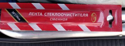

Nikita 420 Опубликовано: 27 июня 2019 Поделиться Опубликовано: 27 июня 2019 Встали как родные и трут не хуже. Ссылка на комментарий Поделиться на других сайтах Больше способов поделиться...

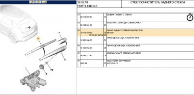

Orurh Опубликовано: 4 июля 2019 Поделиться Опубликовано: 4 июля 2019 (изменено) Товарищи, приветствую, подскажите как найти поводок для заднего дворника,... заранее благодарен!!! 6429EP -он? Изменено 4 июля 2019 пользователем Orurh Ссылка на комментарий Поделиться на других сайтах Больше способов поделиться...
Grizzly Опубликовано: 4 июля 2019 Поделиться Опубликовано: 4 июля 2019 Привет, наш далёкий друг! Если я верно понял термин "поводок", то рычаг щётки заднего стеклоочистителяимеет партнамбер 1618095880, и по нему же ищется Ссылка на комментарий Поделиться на других сайтах Больше способов поделиться...

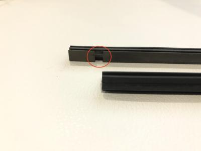

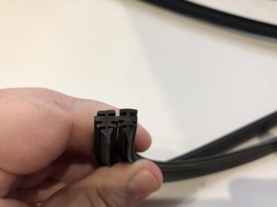

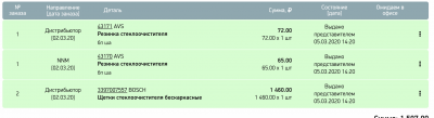

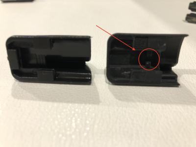

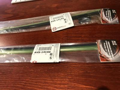

Grizzly Опубликовано: 11 марта 2020 Поделиться Опубликовано: 11 марта 2020 (изменено) Поменял лобовое по КАСКО. Решил на новое стекло поставить новые щётки. Почитал ветку, очень захотелось поменять только резинки. По данным артикулам мне отказали в АвтоРуси (не подойдут) и в Эk3исте (не подойдут). Плюнул, заказал в Автодоке без проверки ВИНа. На случай, если и впрямь не подойдут, заказал проверенный Bosch.Щётки поменял сразу, а сегодня решил попробовать поменять резинки.Не могу сказать, что там с составом резины, но внешне новые резинки выглядят даже мощнее и основательнее родных.Единственное отличие - на новых нет стопорного прореза. Делается канцелярским ножом за 10 сек.Спойлеры также отличаются отсутствием стопорных "зубов", поставил старые.Собрал всё и положил в запас. За 137 рублей можно менять щётки пару раз в месяц Изменено 11 марта 2020 пользователем Grizzly 2 Ссылка на комментарий Поделиться на других сайтах Больше способов поделиться...
Alex_G Опубликовано: 11 марта 2020 Поделиться Опубликовано: 11 марта 2020 Уже давно меняю просто резинки, как раз AVS беру. С учетом нынешнего курса рубля актуальное мероприятие Ссылка на комментарий Поделиться на других сайтах Больше способов поделиться...

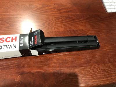

AFrol Опубликовано: 11 сентября 2020 Поделиться Опубликовано: 11 сентября 2020 (изменено) Купил намедни комплект щеток BOSCH Aerotwin A557S, 700мм/400мм, (2шт), бескаркасные, разумеется код BOSCH 3397007557 Езжу с такими уже год, проблем нет. Поэтому с легкой душой снова купил такой же комплект. Заплатил 1,650р. Made in Belgium. https://www.onlinetrade.ru/catalogue/shchetki_stekloochistitelya-c1909/bosch/shchetka_stekloochistitelya_komplekt_bosch_aerotwin_a557s_700mm_400mm_beskarkasnaya_2sht_3397007557-868486.html Примечательно, что на картинке показаны другие. Дешевле не нашел. Изменено 11 сентября 2020 пользователем AFrol 2 Ссылка на комментарий Поделиться на других сайтах Больше способов поделиться...
bandr Опубликовано: 11 сентября 2020 Поделиться Опубликовано: 11 сентября 2020 1 час назад, AFrol сказал: Купил намедни комплект щеток BOSCH Aerotwin A557S, 700мм/400мм, (2шт), бескаркасные, разумеется код BOSCH 3397007557 Езжу с такими уже год, проблем нет. Поэтому с легкой душой снова купил такой же комплект. Заплатил 1,650р. Made in Belgium. https://www.onlinetrade.ru/catalogue/shchetki_stekloochistitelya-c1909/bosch/shchetka_stekloochistitelya_komplekt_bosch_aerotwin_a557s_700mm_400mm_beskarkasnaya_2sht_3397007557-868486.html Примечательно, что на картинке показаны другие. Дешевле не нашел. только их и пользую. родные даже не брал ни разу Ссылка на комментарий Поделиться на других сайтах Больше способов поделиться...
AFrol Опубликовано: 11 сентября 2020 Поделиться Опубликовано: 11 сентября 2020 20 минут назад, bandr сказал: только их и пользую. родные даже не брал ни разу В Amazon.de они сейчас стоят €20.27 Редкий случай, когда у нас оказалось дешевле Ссылка на комментарий Поделиться на других сайтах Больше способов поделиться...
