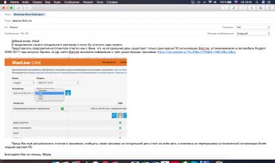

На сегодня их уже ТРИ
https://can.starline.ru/?b=30&c=7706&d=19&f=-7&v=0&q=
Причём тут планируемая покупка твоей будущей машины? Я подумал, что ты обладаешь сакральными знаниями, какую именно установку (у ОД или в стороннем центре) выбирает большинство владельцев 3008-го. И готов рассказать.
Замечательно. Давайте ссылки на прошивки, и я доведу этот вопрос до логического завершения.
@Мартын, ok, написал запрос, потом выложу ответ.
