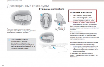

Если поставили на охрану сенсором ручки, то снять с охраны можно любым способом. А вот открыть дверь - нет, а только потянув за ручку(слышно, как в этот момент срабатывает ЦЗ).
А зачем ей мои ключи?Я ей с телефона типа снял с охраны,но ЦЗ откроется,когда она потянет за ручку.Нет?
Нет, конечно! Ты думаешь, что 3008 без доп. сигнализации может открыть любой, потянувший за ручку? Бесключевой доступ - это значит, что ты ключ не достаёшь, но он у тебя ЕСТЬ! С собой! И авто его "видит"! А у жены его НЕТ!
сенсор открытия находится на внутренней стороне ручки, и когда берешся за ручку, чтоб открыть рука попадает на него ;)
Блин,ну не знаю...
А на фига на наружной части он находится, ведь открыть дверь рукой а не веревочкой))) нельзя не коснувшись внутренней части ручки. Прям муляжом попахивает, смущает такое выполнение сенсорной части датчика или теперь датчиков сигналки. Это что, горячий ЗиП?
Вот хрен поймешь этих лягушатников!!! С одной стороны какой-то "вундеркинд" разродился убогим по интуитивности и удобству пользования меню ГУ, особенно в части плеера и навигации, кто-то эту убогость принял на канвеер, кто-решил не экономить на сенсорных датчиках И В ТОЖЕ ВРЕМЯ кто-то в этой команде сумел сделать такое чудо внешнего дизайна и особенно внутреннего исполнения (до сих пор еще приятно тащусь попав внутрь, до сих пор народ оглядывается)))))
Нет, конечно! Ты думаешь, что 3008 без доп. сигнализации может открыть любой, потянувший за ручку? Бесключевой доступ - это значит, что ты ключ не достаёшь, но он у тебя ЕСТЬ! С собой! И авто его "видит"! А у жены его НЕТ! 0 Наверх Ответить Цитата Имя или Цита
Это я все знаю про бесключевой.Думал,что при снятии с охраны Старлайн и штатку снимает и кейлесс.Ан нет.
Как и говорил ранее-криво поставили,слейва нет.
Тот сенсор, о котором писал Чижик, как раз находится на внутренней, а не наружной части ручки. На наружной - сенсор закрытия. По-моему всё предельно логично, и главное - удобно!

При открытии Машины можно за ручку и не тянуть, более того, полоски на ручке трогать не нудно.
Заведите руку между дверью и ручкой, ничего не трогая.
Машина откроется.
При закрытии трогайте полоски любой частью тела :-)))

Мужики, ну это мы уже изощряемся и цепляемся к словам, как я например сейчас "Заведите руку между дверью и ручкой, ничего не трогая.
Машина откроется" снимется с защиты согласен, но для открытия двери все-таки в пыжике пока нужно приложить физическое усилие)))
Вы представляете какую инструкцию по эксплуатации нужно было бы выпустить чтоб удовлетворить все наши  взгляды)))) для полного восприятия с дополнением сленга, матов, анекдотов))))
условия присутствия обоих девайсов в зоне никто не отменял. В этом и заключается дополнительная безопасность от грабберов
