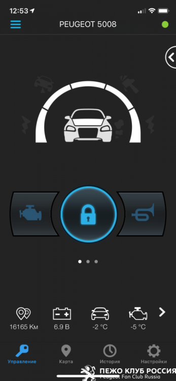

Сегодня было лень лезь под капот с мультимером, поэтому показания сигналки:
До подхода к машине 12.25В, открыл дверь (начала инициализаций систем) - 12В, после запуска двигателя 14,85В
После поездок, дошел до квартиры, сигналка показала 12.6
@Grizzly, Я подозреваю, что после нескольких дней простоя во время инициализаций систем идет просадка напруги, и тут либо радар перестает отвечать, либо он его отключает как самую бесполезную систему(по крайней мере это, пожалуй, первое, что бы я отключил при нехватке энергии). Но я не настоящий сварщик :)

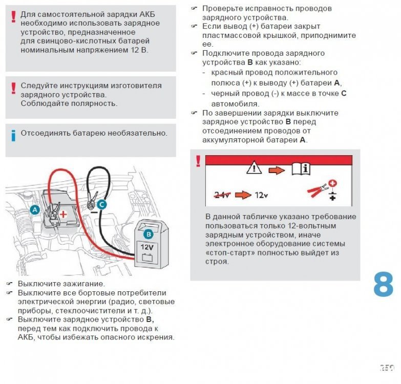

А можно ли без скидывания, крокодилы поверх ПЛЮСА и МИНУСА накинуть и так заряжать?
Или рисков - больше, лучше ПЛЮС скинуть?
13 минут назад, igorkzn сказал:
надо снова подзарядить АКБ.
В прошлый раз ПЛЮС скинул
Можно. Инструкция, стр. 259.
С автоматическими зарядниками до 14,8-15,0 Вольт с электроникой автомобиля точно не должно случится ничего криминального, но и зарядки до полной емкости АБ тоже не произойдет (зарядите процентов на 85).
Если же использовать более серьезные зарядники с ручными регулировками и напряжением заряда +/- 16 В, то лучше "+" от греха подальше отключить.

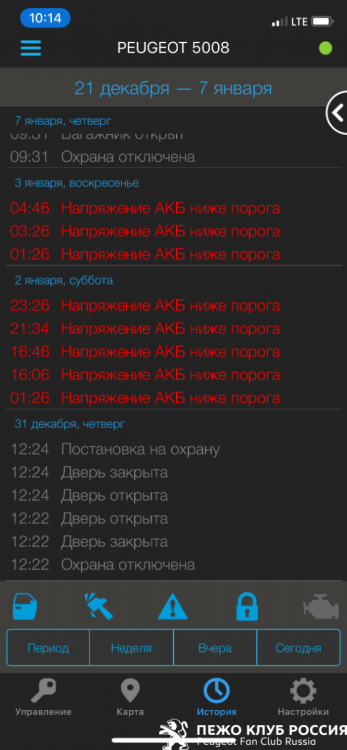

Уже после наступления НГ, второго января, StarLine начала поздравлять меня сообщениями о низком напряжении АКБ. При этом сама сигнализация не срабатывала. Списал на нечеловеческое количество долбанных петард во дворе. Третьего сообщения продолжились, но со временем прекратились.

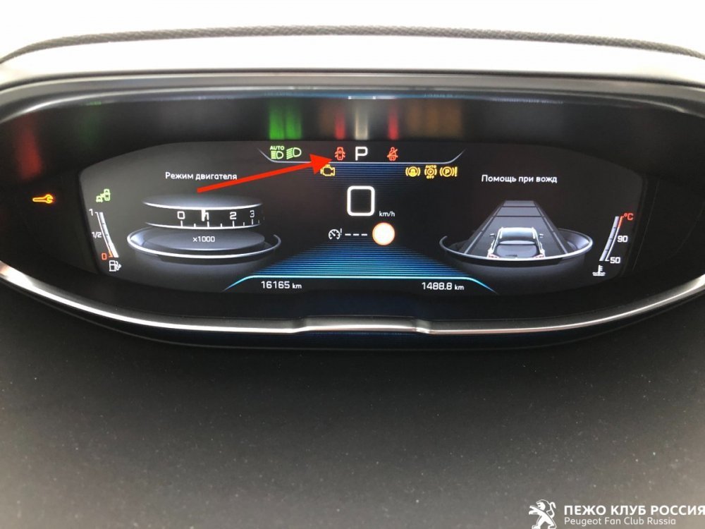

Разбираться пошёл уже шестого. Машина по кейлессу не открылась, только через брелок. Сел, нажал на тормоз, приборка на прощанье моргнула экономи моудом и полностью потухла. Ни на какие кнопки (кроме аварийки) авто не реагировала. Телефон показал ...6,9(!!!) вольт напряжения бортовой сети!

СтарЛайн в телефоне показывал на открытый багажник. Вылез, открыл/закрыл - пикт пропал. Ошибки "Системы автоматического торможения", "Неисправен двигатель. Сдайте в ремонт", "Неисправен стояночный тормоз" и "Неисправен автоматический регулятор скорости" - остались.

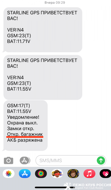

По здравому размышлению я решил, что перед НГ я криво закрыл дверь багажника (или он криво закрылся сам), осталась гореть лампочка подсветки багажника, и за четыре дня высосала АКБ в ноль. СтарЛайн, ссука, про багажник мне ничего не присылала
Однако, уже на следующий день, я обнаружил SMS от SL, которая пришла мне после оживления авто

2. Доверяйте сообщениям сигнализации о низком уровне напряжения АКБ. Кстати, нашёл в настройках SL автозапуск по нижнему порогу, поставил на 11,7В.
