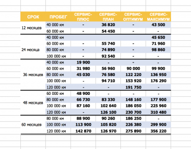

Так как все контракты во исполнение какого-то дьявольского замысла публикуются в разных файлах, решил сделать единую табличку, может кому-нибудь ещё пригодится.

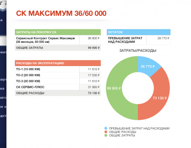

1. Так как на сегодняшний момент за почти восемь месяцев я наездил всего 6 800 км, то вполне ощутимой стала перспектива одного ТО в год (меньше нельзя).
При таком раскладе график следующий
В таблице расходов, как видно, только обязательные ТО и третий год заводской гарантии. Дефицит бюджета тогда составит 26 770. Что можно будет поменять за три года или 30 тысяч пробега?
 - щётки шесть раз - 6х3 700 = 22 200
 - колодки 2х18 160 = 36 320
 - диски тормозные 1х38 750 = 38 750.
Итого, гарантированно на элементы износа я (именно я, у всех по-разному, купите калькулятор и исправьте) потрачу 97 270 рублей.
За вычетом дефицита эк.эффект составит 70 500. Это существенно.
2. В условиях заключения есть пункт, который позволяет продлить СК (в рамках одного вида), если не достигнуты его предельные значения.
То есть, можно купить самый короткий СК МАКСИМУМ на 36/60000 (выбран в диаграмме) а на рубеже 2 лет и 11 месяцев (либо 59 900 км пробега) продлить его. Осталось понять, насколько это будет дороже, нежели купить СК сразу. В любом случае, наша инфляция малопредсказуема и вопрос переходит в ментальную плоскость.

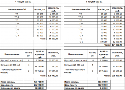

@Grizzly, у меня получилось так:
Получается для меня выгоден только на 4 года/ 80 000 км, если брать на год больше и + 20 000 км, то выгода становится мизерной.
@antoshka32161, я не спроста написал, что хотелось бы приобрести сперва на три года, а потом докупить при необходимости. Это будет полюбас выгоднее.
Так что, садись, два, всёпеределывайнах!
