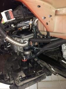

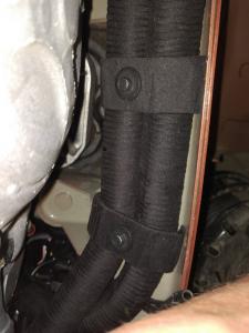

на вопрос, снимали ли бампер при установке Webasto, установщик ответил строго:
"Снятие бампера не требуется установкой. Снимался подкрылок и откидывалось заднее сиденье для доступа к лючку бензобака."
В зависимости от места установки. Их два. Впереди в районе радиатора и сбоку. Не помню справа или слева. Мне поставили впереди, обосновав тем, что там он меньше закидываться грязью будет.
слева. перед передним левым колесом.
да, слева перед левым передним колесом
а вот насчет "впереди в районе радиатора" не знаю...

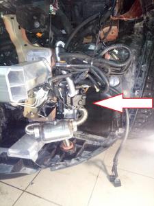

тоже ставят ...вроде как одно из штатных мест, но ИМХО не удачное, т.к. при легком ударе бампером можно расколоть его :(
а то что меньше зарасывает...ну не так уж его и забрасывает перед колесом.
молодец... только не совсем понял по фото, какое это место?
Перед колесом водительским, как здесь?
Да, именно туда и поставил. Пришлось смещать клаксоны и тянуть свою проводку.
