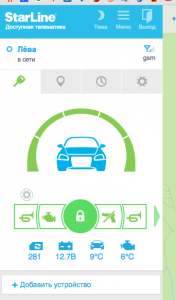

Grizzly Опубликовано: 2 февраля 2018 Поделиться Опубликовано: 2 февраля 2018 После остановки авто на парковке прошло два часа. На улице -4*С. Сигнализация показывает t двигателя 6*С, а салона 9*С.Это значит, что двигатель остывает быстрее салона? Как такое может быть? Стеклянно-жестяной ящик с начальной t в 22*С остывает медленнее куска металла килограмм в 150 весом с начальной t в 100*С? Ссылка на комментарий Поделиться на других сайтах Больше способов поделиться...
Димыч. Опубликовано: 2 февраля 2018 Поделиться Опубликовано: 2 февраля 2018 Это значит, что двигатель остывает быстрее салона? Как такое может быть?Конечно.Двигатель металлический с хорошей теплопроводностью до датчика температуры,к тому же считай находится на улице,продуваемый всеми ветрами,тепло уходит быстро.Датчик в салоне укрыт в кожухе пластиковом,а возможно около воздуховода,который еще не совсем остыл.В салоне всегда показывает теплее,чем в двигателе,даже после ночной стоянки.Проверь утром. Ссылка на комментарий Поделиться на других сайтах Больше способов поделиться...
chizhik_pyzhik Опубликовано: 2 февраля 2018 Поделиться Опубликовано: 2 февраля 2018 Это значит, что двигатель остывает быстрее салона? Как такое может быть? Стеклянно-жестяной ящик с начальной t в 22*С остывает медленнее куска металла килограмм в 150 весом с начальной t в 100*С?температура шланга ОЖ быстрее опускается чем "теплица" твоего салона, датчики то один-на шланге, другой - под торпедо Ссылка на комментарий Поделиться на других сайтах Больше способов поделиться...
Димыч. Опубликовано: 2 февраля 2018 Поделиться Опубликовано: 2 февраля 2018 Как я и говорил,постояла и напряжение незначительно спало.Утром будет около 12,5. Ссылка на комментарий Поделиться на других сайтах Больше способов поделиться...
Masich Опубликовано: 2 февраля 2018 Поделиться Опубликовано: 2 февраля 2018 После остановки авто на парковке прошло два часа. На улице -4*С. Сигнализация показывает t двигателя 6*С, а салона 9*С.СтарЛайн t.pngЭто значит, что двигатель остывает быстрее салона? Как такое может быть? Стеклянно-жестяной ящик с начальной t в 22*С остывает медленнее куска металла килограмм в 150 весом с начальной t в 100*С?Ну вопервых не просто металла а алюминия.Во вторых он в продуваемом пространсве а салон в почти герметичном контуре. Ссылка на комментарий Поделиться на других сайтах Больше способов поделиться...
chizhik_pyzhik Опубликовано: 2 февраля 2018 Поделиться Опубликовано: 2 февраля 2018 Двигатель металлический с хорошей теплопроводностью до датчика температуры,датчик по КМ ставится на шланг ОЖ а теплопроводность тут не причем, и у двигателя большая теплоемкост, потому сам он будет остывать чуть медленей чем ОЖ и воздух вокруг. можешь через пол часа езды попробовать и он будет еще тепленьким Ссылка на комментарий Поделиться на других сайтах Больше способов поделиться...
Димыч. Опубликовано: 2 февраля 2018 Поделиться Опубликовано: 2 февраля 2018 датчик по КМ ставится на шланг ОЖА может он на кожухе каком висит)Но ОЖ тоже быстро охлаждается на морозе. Ссылка на комментарий Поделиться на других сайтах Больше способов поделиться...
