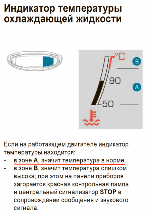

_mvm_ Опубликовано: 1 марта 2021 Поделиться Опубликовано: 1 марта 2021 (изменено) У меня теперь всегда до 90С прогревается. При -20С минут за 20. Но. Есть у меня подозрение, что на приборке показывается максимально достигнутая температура с момента запуска двигателя. Я никогда, ни при каких условиях не видел снижения достигнутых показателей. Девайсов для кан-шины не имею и проверить предположение не могу. Изменено 1 марта 2021 пользователем _mvm_ 0 Цитата Ссылка на комментарий Поделиться на других сайтах Больше способов поделиться...
bandr Опубликовано: 1 марта 2021 Поделиться Опубликовано: 1 марта 2021 1 минуту назад, _mvm_ сказал: Я никогда, ни при каких условиях не видел снижения этих показаний. я видел и даже в теплую относительно погоду. При спуске с Сен-Готарда, когда авто вниз не один километр катилось считай самоходом, одно деление ушло. И это был июнь, правда в горах лежал снег 0 Цитата Ссылка на комментарий Поделиться на других сайтах Больше способов поделиться...

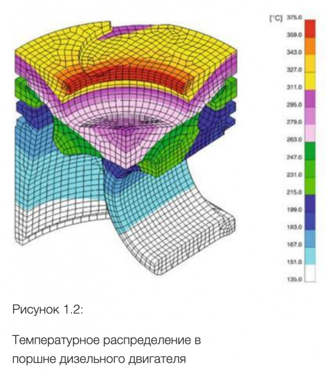

chek62 Опубликовано: 1 марта 2021 Поделиться Опубликовано: 1 марта 2021 (изменено) 11 минут назад, Grizzly сказал: Чисто из головы, на точность цифр не претендую. От Вашей корректировки ситуация с зазорами, расширениями и прочей лабудой принципиально изменилась? Я говорил о t внутри цилиндров. Если интересует непосредственно поршень - пожалуйста Из Ваших "ответов" я с трудом, но уловил, что на вопрос "Есть ли у Вас чёткие данные, ниже какой температуры ОЖ эксплуатация нашего дизеля нежелательна/вредна/запрещается?", правильный ответ - Нет. Рассуждения о сферических конях вакууме и устройстве вселенной интересуют не очень. Впечатление от ответа 3-2 такие же, как и от 3-1 Вы не в правительстве РФ (госдуме) работаете? Заболтаете любого. Есть два мнения, моё и неправильное...Я прав? Изменено 1 марта 2021 пользователем chek62 3 Цитата Ссылка на комментарий Поделиться на других сайтах Больше способов поделиться...
AFrol Опубликовано: 1 марта 2021 Поделиться Опубликовано: 1 марта 2021 4 минуты назад, _mvm_ сказал: Есть у меня подозрение, что на приборке показывается максимально достигнутая температура с момента запуска двигателя. Абсолютное заблуждение. Отображается текущая температура. "Достигнутые показатели" снижаются и повышаются. Правда, летом не понижаются. А вот зимой понижаются запросто. 0 Цитата Ссылка на комментарий Поделиться на других сайтах Больше способов поделиться...
chek62 Опубликовано: 1 марта 2021 Поделиться Опубликовано: 1 марта 2021 14 минут назад, Grizzly сказал: Чисто из головы, на точность цифр не претендую. От Вашей корректировки ситуация с зазорами, расширениями и прочей лабудой принципиально изменилась? Я говорил о t внутри цилиндров. Если интересует непосредственно поршень - пожалуйста Вот Вы привели красивую схему распределения температур по поршню, а где (как Вы любите говорить) пруфы, когда эта, как я полагаю, рабочая температура достигается и соответственно зазор между поршнем и цилиндром станет оптимальным, если зазор мал, идёт выработка движку тяжело крутится, если велик- прорыв продуктов сгорания, перекос поршней, выработка, поэтому двигатель и проектируют под определённую рабочую температуру, я уже говорил, что большинство двигателей оптимально работают при 90-100 градусах, чем наш отличается? Возражения? 0 Цитата Ссылка на комментарий Поделиться на других сайтах Больше способов поделиться...
