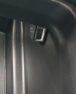

bandr Опубликовано: 6 марта 2019 Поделиться Опубликовано: 6 марта 2019 А в чем разница между гнездом USB и гнездом под Флешку USB ?Лирическое: "Когда я работал доктором в маленькой психиатрической больнице" (с), то идиосинхрозия считалась отклонением от нормы и подлежала медикаментозной или иной коррекции.Но сейчас "границы нормы расширились" потому на нее перестали обращать внимание, а зря. ПО сути.Дисклеймер, все буквы в моем сообщении читать внимательно, замену буква на те, что более знакомы не производить, тогда эти буквы можно сложить в слова и из них попытаться извлечь смысл.Тракт от головы к пользовательскому USB устройству выглядит следующим образом:ГУ - разъем ГУ - ответкая ФИШКА (не ФЛЕШКА) на кабеле - провод- Разъем (ФИШКА) на другом конце кабеля и далее (опционально) - Гнездо (Разъем) на внешней розетке USB и непосредственно розетка USB для подключения внешнего устройстваСооотвественно кабель состоит из фишки для подключения к ГУ и некоего объекта на втором конце провода.Этот объект в зависимости от полета кнострукторской мысли может быть:оригинальный разъем (не USB) для коммутации с такием же разъемом (ответной частью) на внешней розетке USBМожет быть служебной розеткой USB (разъемом USB) для соединения с внешней декоративной розеткой USBМожет быть выполнен сразу в чистовом виде для вывода розетки USB в салон без использования внешней декоративной розетки Собственно это и есть различие в кабелях, которыми комплектуют авто 0 Цитата Ссылка на комментарий Поделиться на других сайтах Больше способов поделиться...
Grizzly Опубликовано: 6 марта 2019 Поделиться Опубликовано: 6 марта 2019 А вдруг у кабеля от 308-го надо будет больше контактов ломать и неизвестно еще какихДаже я понял, что разъёмы к ГУ одинаковы. Даже бандр не споритВ голову конечно разъем идентиченРечь была про длину кабеля, которая по большому счёту, влияет только на географическое положение того места в авто, куда потом втыкать флешку. Ну вон ещё выше @bandr докопался, сразу шланг кончится USB гнездом, или через переходник. 0 Цитата Ссылка на комментарий Поделиться на других сайтах Больше способов поделиться...

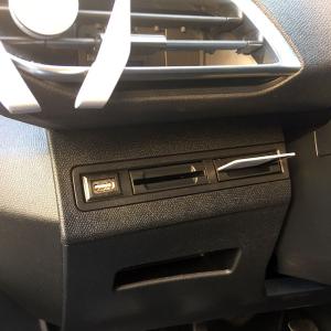

frog2050 Опубликовано: 6 марта 2019 Поделиться Опубликовано: 6 марта 2019 Собственно это и есть различие в кабелях, которыми комплектуют автоЭто понятно, не понятно только одно - в машине есть штатное гнездо для втыкантя в него USB флешки и оно одно или их два ?Если одно, куда можно воткнут штатно второе гнездо и как оно выглядит для тех кто находится в движущейся машине по шоссе ? 0 Цитата Ссылка на комментарий Поделиться на других сайтах Больше способов поделиться...
igorkzn Опубликовано: 6 марта 2019 Поделиться Опубликовано: 6 марта 2019 Это понятно, не понятно только одно - в машине есть штатное гнездо для втыкантя в него USB флешки и оно одно или их два ? итальяшки так сколхозили:другой в лоток вывел 0 Цитата Ссылка на комментарий Поделиться на других сайтах Больше способов поделиться...

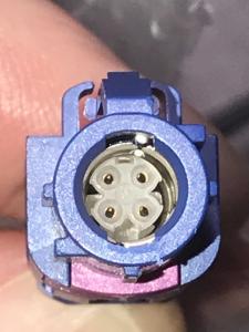

avved Опубликовано: 6 марта 2019 Поделиться Опубликовано: 6 марта 2019 тут еще вот что, на драйве пишут и на итальянском форуме тоже, что потом один контакт из 4х в этом кабеле4oAAAgB3kuA-1920.jpgнадо сломать ...пока не понял какой...А вдруг у кабеля от 308-го надо будет больше контактов ломать и неизвестно еще какихНе контакт, а верхние "ушки" по бокам не везде подходят в разъём... 0 Цитата Ссылка на комментарий Поделиться на других сайтах Больше способов поделиться...
igorkzn Опубликовано: 6 марта 2019 Поделиться Опубликовано: 6 марта 2019 Не контакт, а верхние "ушки" по бокам не везде подходят в разъём... аа, ну тогда хорошо 0 Цитата Ссылка на комментарий Поделиться на других сайтах Больше способов поделиться...

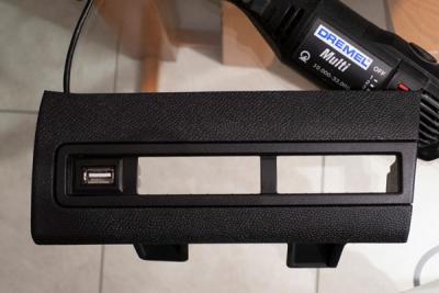

igorkzn Опубликовано: 6 марта 2019 Поделиться Опубликовано: 6 марта 2019 а где взять такое обрамление для USB выхода? 0 Цитата Ссылка на комментарий Поделиться на других сайтах Больше способов поделиться...
frog2050 Опубликовано: 6 марта 2019 Поделиться Опубликовано: 6 марта 2019 Вообще, на Тао много разных вариантов кабелей для RCC/NAC , на любой вкус и цвет.При заказе от 10 шт в разнабой, ценник выходит вполне нормальный от 500р. до 1500р. за шт.Вообще, на Тао много разных вариантов кабелей для RCC/NAC , на любой вкус и цвет.При заказе от 10 шт в разнабой, ценник выходит вполне нормальный от 500р. до 1500р. за шт. 0 Цитата Ссылка на комментарий Поделиться на других сайтах Больше способов поделиться...
frog2050 Опубликовано: 6 марта 2019 Поделиться Опубликовано: 6 марта 2019 а где взять такое обрамление для USB выхода?Поищи в Яндексе https://yandex.ru/images/search?text=Юсб%20разъем%20для%20автомобиля&lr=213&source=related-duck 0 Цитата Ссылка на комментарий Поделиться на других сайтах Больше способов поделиться...
igorkzn Опубликовано: 6 марта 2019 Поделиться Опубликовано: 6 марта 2019 оищи в Яндексе https://yandex.ru/im...ce=related-duckкартинок много, но ни одной не видел это обрамление... как хоть оно называться может ? 0 Цитата Ссылка на комментарий Поделиться на других сайтах Больше способов поделиться...
