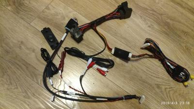

Вечером сделаю фото смоей железки и покажу как у меня подключается.

Вот набор проводов(видно тюльпаны идущие от переходника магнитолы мамы) и от самого блока - папы.
Кстати, если используется чисто видеоинтерфейс для камер - то нет звуковых проводов.

Такие провода у меня. Aux out из головы заведен в толстый жгут на основной разьем, без тюльпанов.
