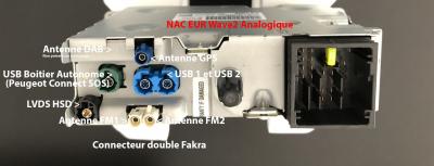

bandr Опубликовано: 6 марта 2019 Поделиться Опубликовано: 6 марта 2019 Само ГУ, поддерживает больше, проверено на столе. В NAC выведено максимум 4 USB(два синих и два зелёных) Хорошо, что не на коленке, а то на ногу упадет, больно будет. Соббсно смотрел мурзилку - долго думал. где ж 4 насчитал... Ссылка на комментарий Поделиться на других сайтах Больше способов поделиться...
frog2050 Опубликовано: 6 марта 2019 Поделиться Опубликовано: 6 марта 2019 Соббсно смотрел мурзилку - долго думал. где ж 4 насчитал...Это азиатский NAC Wave3Имеет один LVDS и 3 USB Есть такой же но Wave 4 - у него 2 зелёных и два черных FACRA HS Ссылка на комментарий Поделиться на других сайтах Больше способов поделиться...
bandr Опубликовано: 6 марта 2019 Поделиться Опубликовано: 6 марта 2019 Это азиатский NAC Wave3там это, сверху для знатоков буковок : WAVE 2, европа. кстати (но это мой коммент) и взято из европейских, так скзть. анналов Ссылка на комментарий Поделиться на других сайтах Больше способов поделиться...
frog2050 Опубликовано: 6 марта 2019 Поделиться Опубликовано: 6 марта 2019 там это, сверху для знатоков буковок :Если внимательно посмотреть на буковки, там написано EUR Wave 2 Analog***А на картинке Wave 3 Азиат Ссылка на комментарий Поделиться на других сайтах Больше способов поделиться...
bandr Опубликовано: 6 марта 2019 Поделиться Опубликовано: 6 марта 2019 А на картинке Wave 3 Азиат О мой многовсегознающий друг. на картинке вот это: А аналоговой ея кличут за отсутствие DAB Ссылка на комментарий Поделиться на других сайтах Больше способов поделиться...
frog2050 Опубликовано: 6 марта 2019 Поделиться Опубликовано: 6 марта 2019 А аналоговой ея кличут за отсутствие DABДа без разницы, как его кличут.Есть Азиаты, а есть Европейцы, а ещё есть Американцы.И у всех свои выкидоны.У Азиатов 4 USB в максималке.2 USB пользовательских(синих), один на SOS модуль(зелёны) и один на приборку(зелёный) или на экстренные службы типа нашего Глонасса(не путать с SOS). Ссылка на комментарий Поделиться на других сайтах Больше способов поделиться...

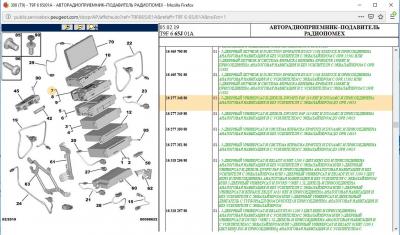

antoshka32161 Опубликовано: 6 марта 2019 Поделиться Опубликовано: 6 марта 2019 Хорошо, что не на коленке, а то на ногу упадет, больно будет. Соббсно смотрел мурзилку - долго думал. где ж 4 насчитал... gACSuvV.jpg Еб@ть куда засунули предохранитель, если он перегорит, геморроя мало не покажется))) Ссылка на комментарий Поделиться на других сайтах Больше способов поделиться...
bandr Опубликовано: 6 марта 2019 Поделиться Опубликовано: 6 марта 2019 Да без разницы, как его кличут.милый мой приятель. во первых строках своего письма, выражаю глубочайшее уважение Вашему незаурядному таланту выдергивания из пестни словов и их вольному, последующему, употреблению не по назначению. Речь сейчас идет о конкретном NAC, устанавливаемом в 308/3008/5008 европскаго рынкуФотка и парт номер от сарая 308 для ФРАНЦИИ. Я конечно плохо учился в школе и прогуливал уроки геометрии, но помнится, что летал в Париж немного на запад от Москвы, а азия, вроде как, на восток.Или я опять все перепутал в подлунном мире? Ну и далее, про USB разъемы.Они делятся у данного ГУ на служебные и пользовательские.Вы верно заметили, что они имеют цветовую дифференциацию штановТак вот. на рынке РФ глонасс стоит, а значит служебный разъем занят, остается два пользовательских, один из которых на торпеду выведен.Но боже упаси. не подумайте, что я запрещаю Вам флудить, да ради бога. сли он перегорит, геморроя мало не покажется)))Если этот перегорит, то менять голову. Это защита от КЗ в выходных каскадах усиления, как минимум вынимать и паять усилок. Ссылка на комментарий Поделиться на других сайтах Больше способов поделиться...
frog2050 Опубликовано: 6 марта 2019 Поделиться Опубликовано: 6 марта 2019 Так вот. на рынке РФ глонасс стоит, а значит служебный разъем занят, остается два пользовательских, один из которых на торпеду выведен.Второй можно тоже вывести куда душа пожелает.Можно так же отключить службу слежки через обозначенный модуль и подключить в служебный USB обычный, для нуждающихся в дополнительном - третьем USB под флешку. Ссылка на комментарий Поделиться на других сайтах Больше способов поделиться...
bandr Опубликовано: 6 марта 2019 Поделиться Опубликовано: 6 марта 2019 Второй можно тоже вывести куда душа пожелает.И снова снимаю благоговейно шляпу. о Кэп Таки на третий день зоркий глаз заметил, что у сарая три стены , что речь идет про вывод второго пользовательского разъема наружу, для облегчения юзером эксплуатации этого самого второго (незадействованного) порта Ссылка на комментарий Поделиться на других сайтах Больше способов поделиться...
frog2050 Опубликовано: 6 марта 2019 Поделиться Опубликовано: 6 марта 2019 для облегчения юзером эксплуатации этого самого второго (незадействованного) портаНу наконец то и до вас дошло, о чем я говорил в сообщении https://peugeot-club.net/forum/topic/16349/?p=193238 Ссылка на комментарий Поделиться на других сайтах Больше способов поделиться...
bandr Опубликовано: 6 марта 2019 Поделиться Опубликовано: 6 марта 2019 @frog2050,снимаю шляпу, вырываю волосы, сжигаю и посыпаю пеплом плешь...Но на второй раунд я не выйду Ссылка на комментарий Поделиться на других сайтах Больше способов поделиться...
